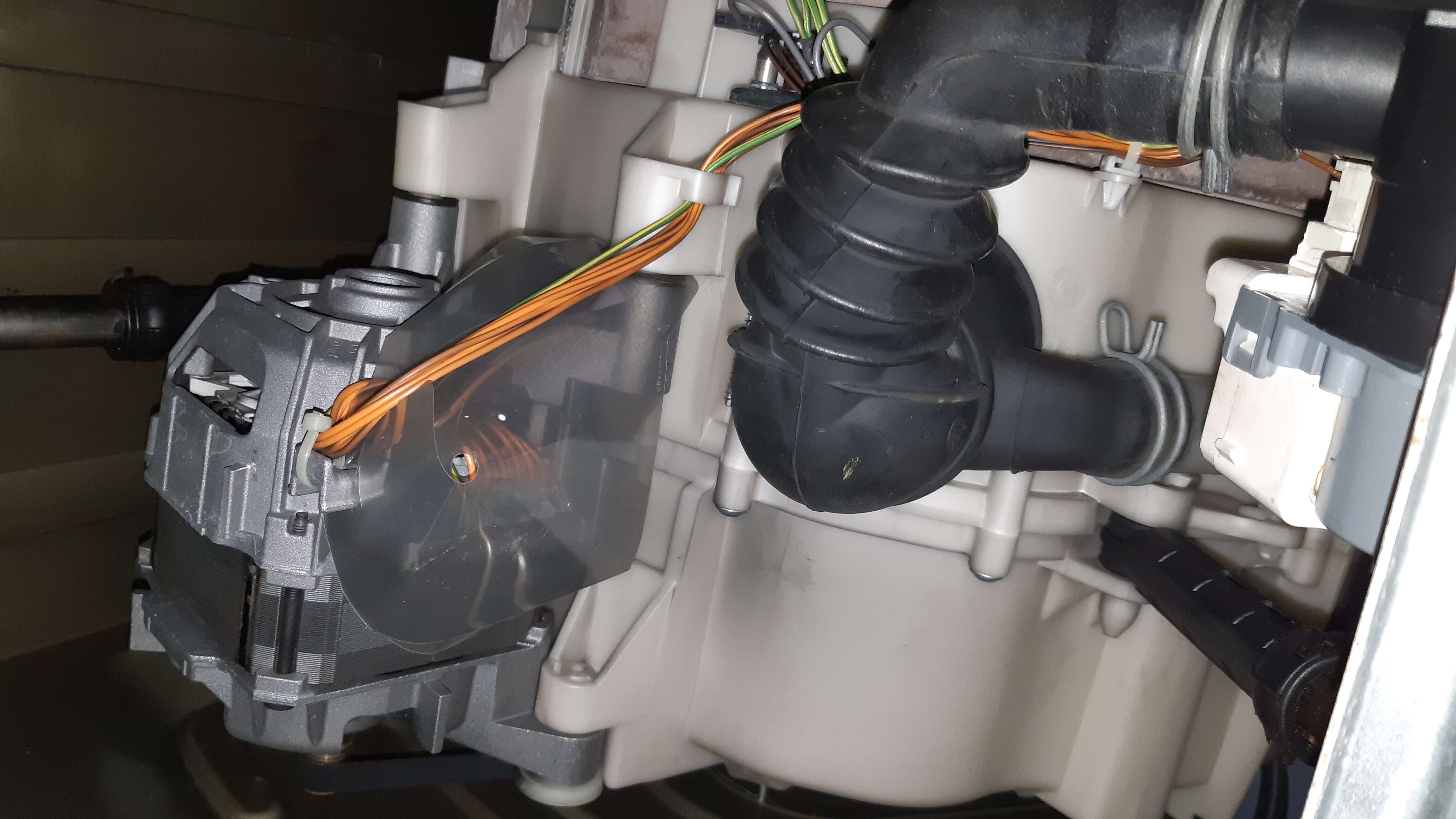

На полоскании выдало "Е18". Что это?

Смотри нижний фильтр. Возможно там что-то мелкое. Сразу подставь что-нибудь плоское. Там будет много воды. (В Ютубе набери - прочистка фильтра в стиралке бош) Если с этим фильтром все ок, то снимай переднюю панель

Если крыльчатка насоса не заблокирована насос рабочий смотреть патрубок из бака там шарик, заблокировал слив, разбирать снимать хомут и смотреть патрубки, камеру пресостата он может не корректно работать из за осадка

Так и было. На шарик носок намотан был.
Спасибо мужики за помощь

Спасибо за помощь.так и было.снял панель, достал носок из патрубка
