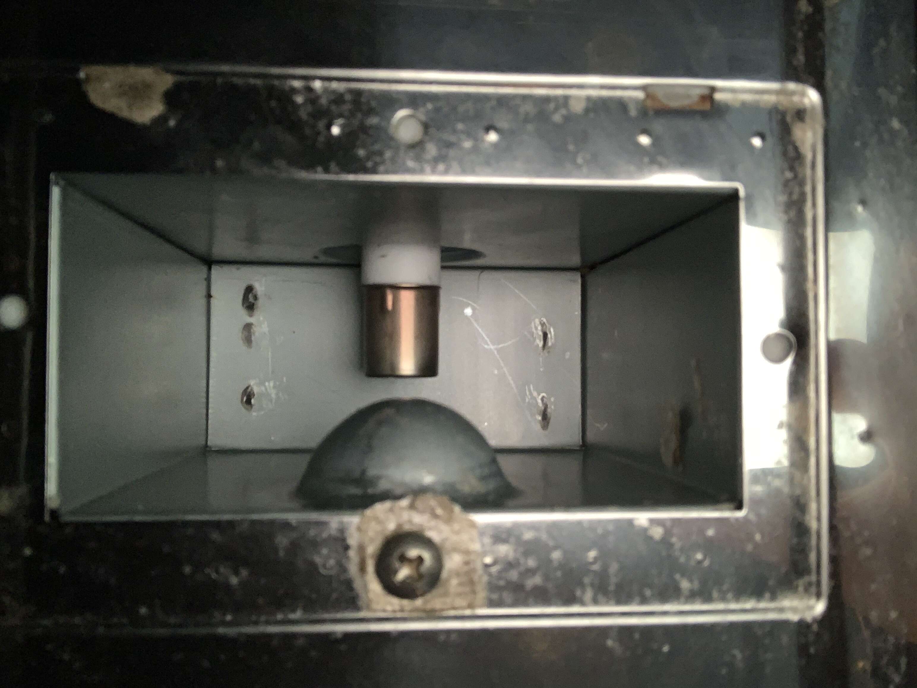

Добрый день! Может кто-то знает, что это за деталь? При мытье духового шкафа внутри, сверху под шпилем посередине вот эта штука была закрыта какой-то плотной металлизированной картонкой, в общем она намокла и я ее порвала, решила снять до конца. Можно ли духовой шкаф использовать так?
Гуру, Ответы: 131233, Оценили: 12619 раз
Это нужно закрыть пластиной из слюды пользоваться нельзя, брызги попадут будет неисправность
