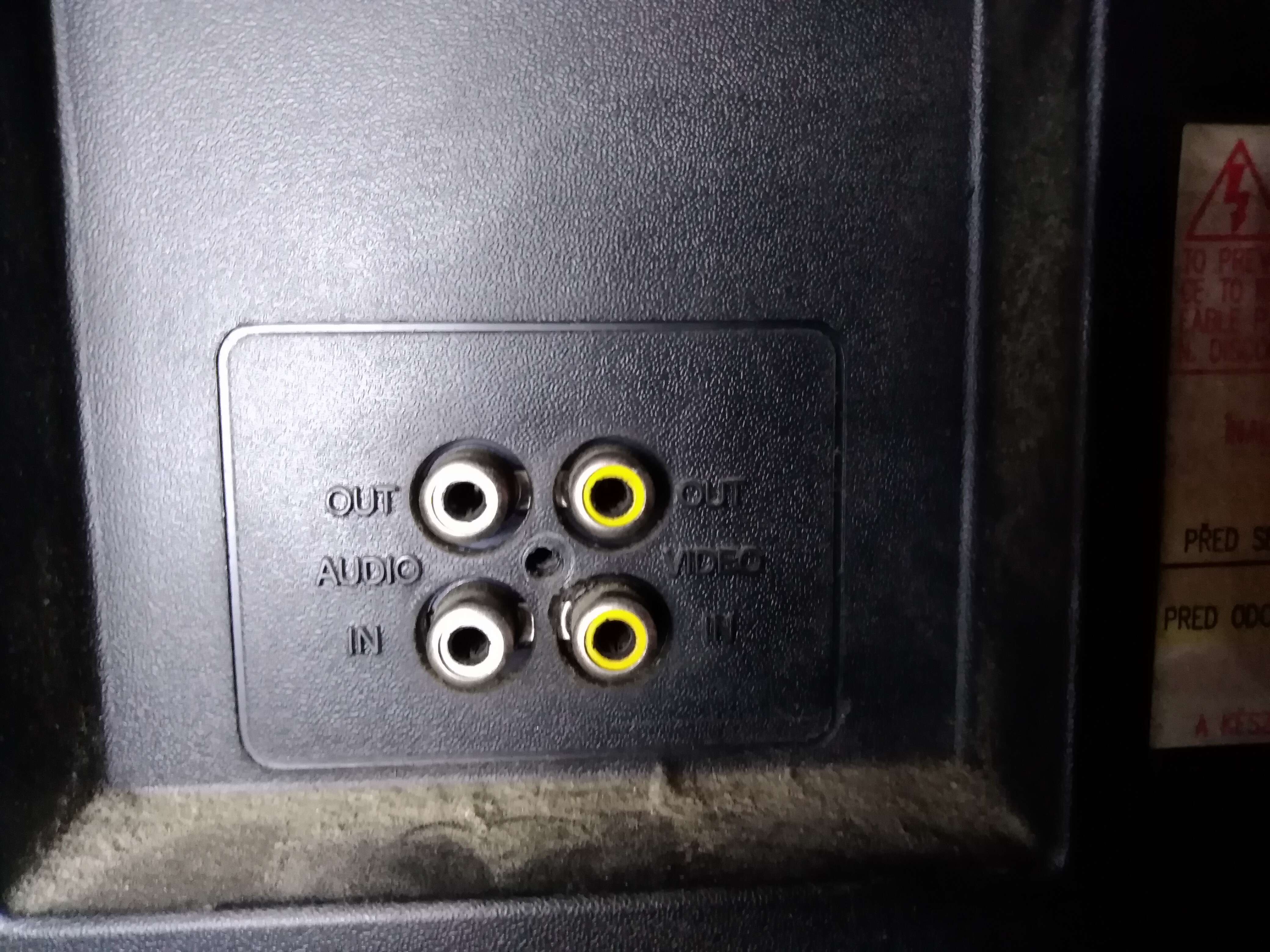

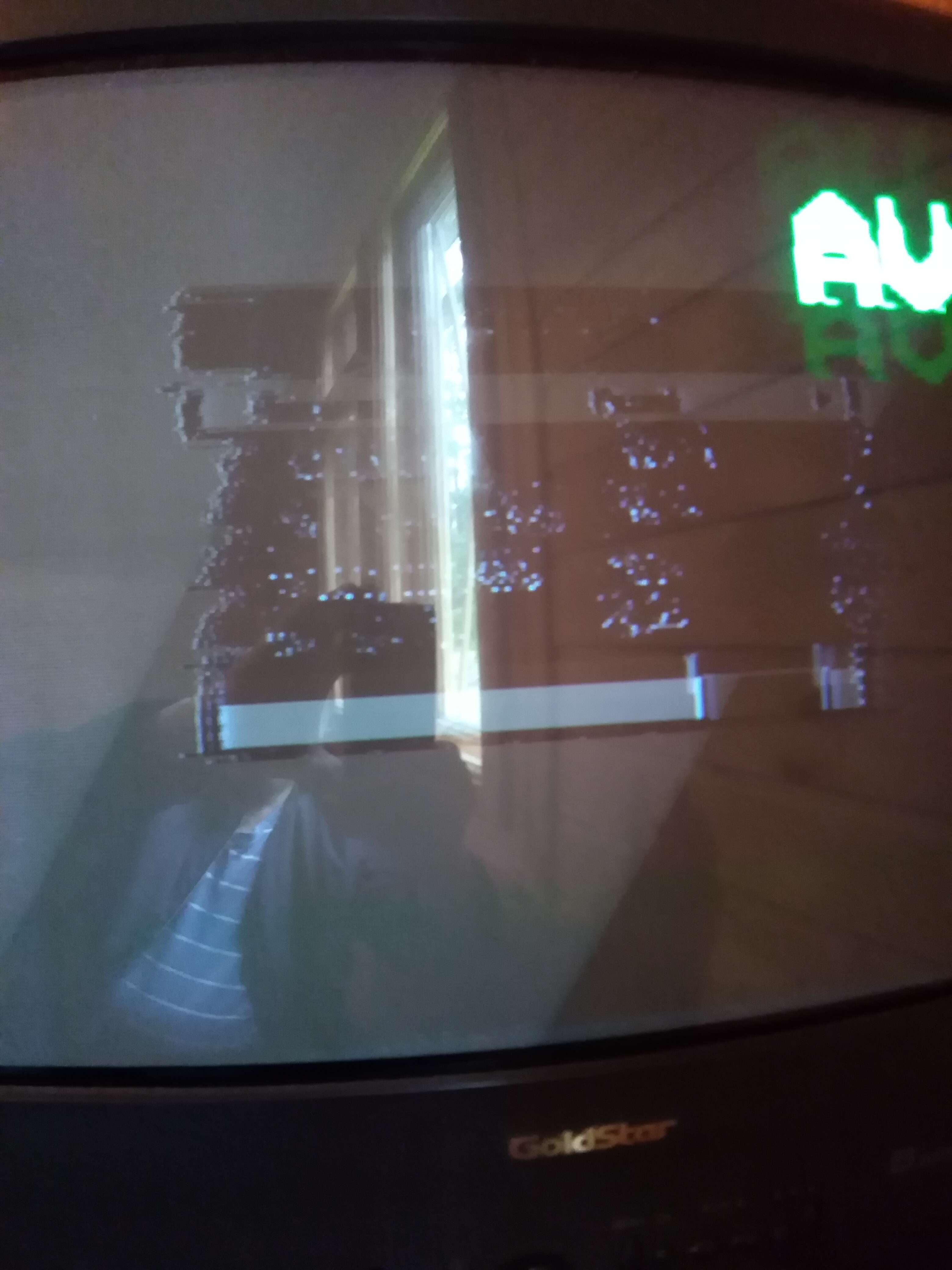

Добрый день! У меня проблема. На даче старый телевизор (еще Голдстар), у него четыре разъема для подключения тюльпанов. 2 белых и 2 желтых. Я переводил ТВ в AV, подключал белый и желтый кабели в белый и желтый разъемы. Потом пробовал 2 провода белый и желтый в аналогичные разъмы в телевизоре, но изображение было просто мигающее. Появлялось на экране что-то размытое на долю секунды. Толком сфотографировать не получилось. Фотографии прилагаю. Подскажите, пожалуйста, как мне подключить приставку для просмотра цифровых каналов? Какой тюльпан куда надо подключать? Спасибо!

Желтый включайте в нижний правый (video in), белый (или красный, без разницы) - в левый нижний (audio in). И все должно показывать.

Добрый вечер! Я все сделал так, как Вы написали мне. О результате посылаю видео. Может подскажите, в чем может быть причина? Спасибо!
Профессиональный, Ответы: 45776, Оценили: 6135 раз
Сама приставка точно исправна? Также может плохие провода. Вообщем подключите приставку этими же проводами к любому другому ТВ и станет ясна причина неисправности.
