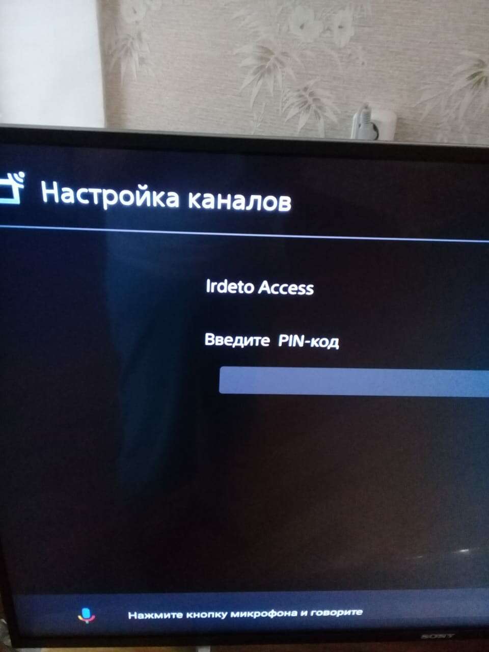

Здравствуйте! Для чего требуется PIN-код в режиме, предоставленном на картинке,
Sony KD-43XF8096
в прикреплённом файле. И как вернуться к просмотру телепередач? Спасибо!
Yuriy, Нижний Новгород
2 0
Похоже на запрос пин кода ,для зашифрованых каналов при использовании модуля условного доступа CI
такие карточки выдают и ставят операторы кабельного цифрового тв для доступа к каналам платын в их пакетах услуг.
Если не получается сделать настройку каналов и у вас дейсвтительно какой нибудь оператор типа мтс или дом ру или что то подобное а не просто антена комнатная в окне то обратитесь в тех поддержку оператора , скорее всего слетела регистрацияя этого модуля.
Если модуль нормально работает то автонастройкой каналов все должно настроится без проблем .
