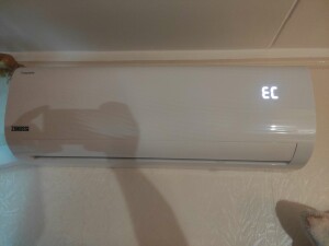

Кондиционер не реагирует на пульт, на дисплее горит "EC". Практически нет информации в интернете, нашел одно предположение, что это утечка фреона. Кто знает?

Похоже на ошибку запуска, попробуйте отключить из розетки и достать батарейки из пульта на 5 минут, затем все собрать и включить в работу, фото желательно с данной ошибкой пришлите

Фото прикрепляю.

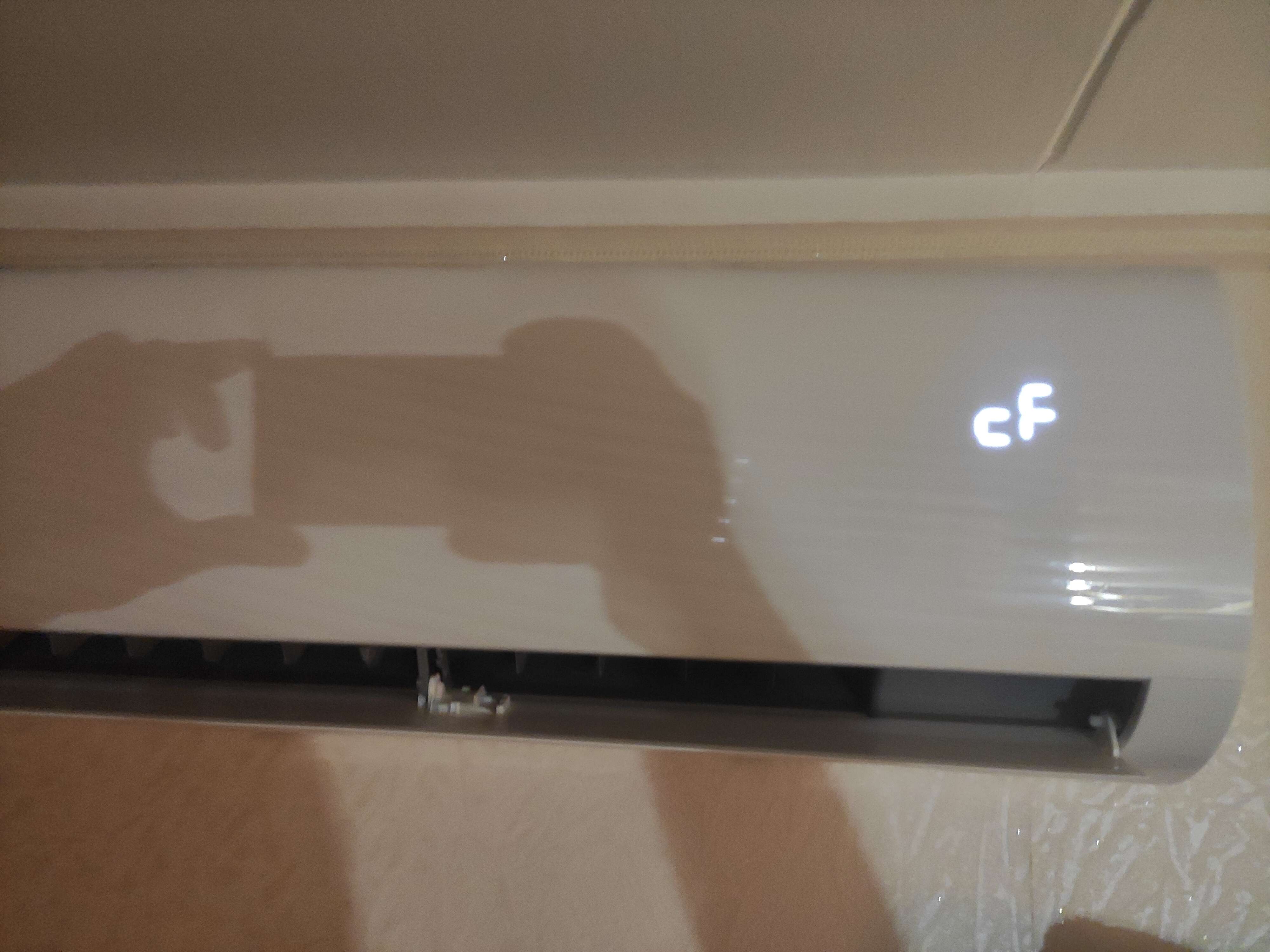

Выключил из розетки потом включил. Начал работать , решил включить режим тепла и через 5 минут на дисплее появилась другая надпись cF.
Я не эксперт но может проблема во фреоне?

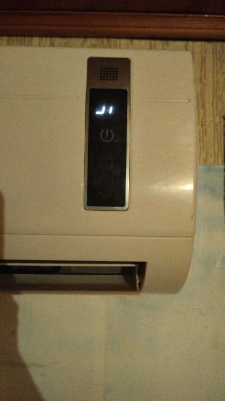

Дисплей выдает неполные цыфры. Что делать?
