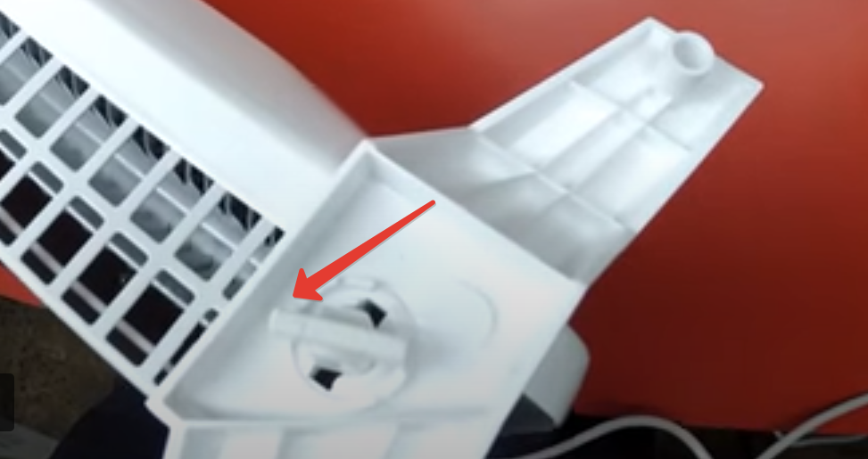

Демонтаж ножек:
https://mcgrp.ru/files/viewer/258218/8
Ballu enzo bec/ezmr-1500
Отключить из розетки, перевернуть конвектор нижней частью вверх и повернуть защелку (указано стрелкой) ролики снимаются просто потянуть верх

Сергей. У меня немного другой вопрос . Потерялись вот эти самые пластмасовые штучки за счёт которых держатся ножки. Если посоветуете чем заменить или где их купить буду просто счатлива.
Анонимный 1 год назад
На Озоне есть по поиску: Фиксатор крепления опорных ножек конвектора Ballu Enzo
Возьмите подходящий по диаметру болт с гайкой с обеих сторон по широкой шайбе скрутить будет держаться лучше
