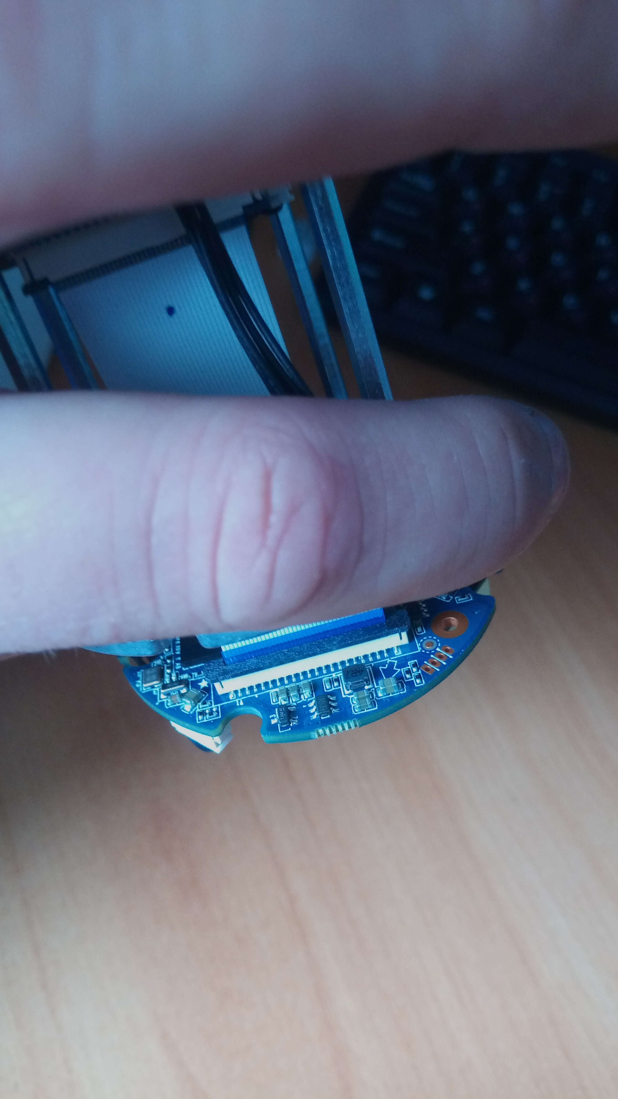

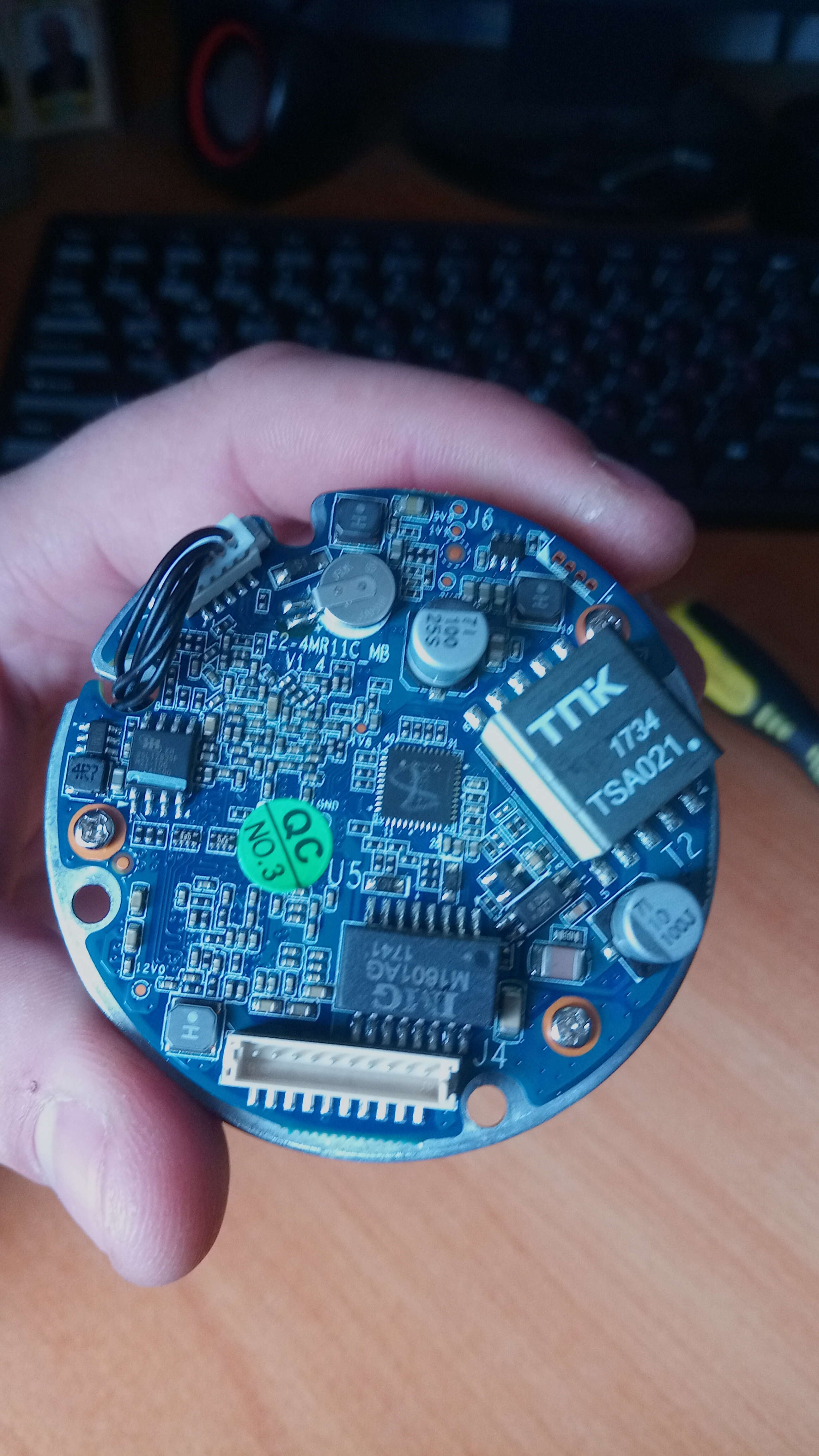

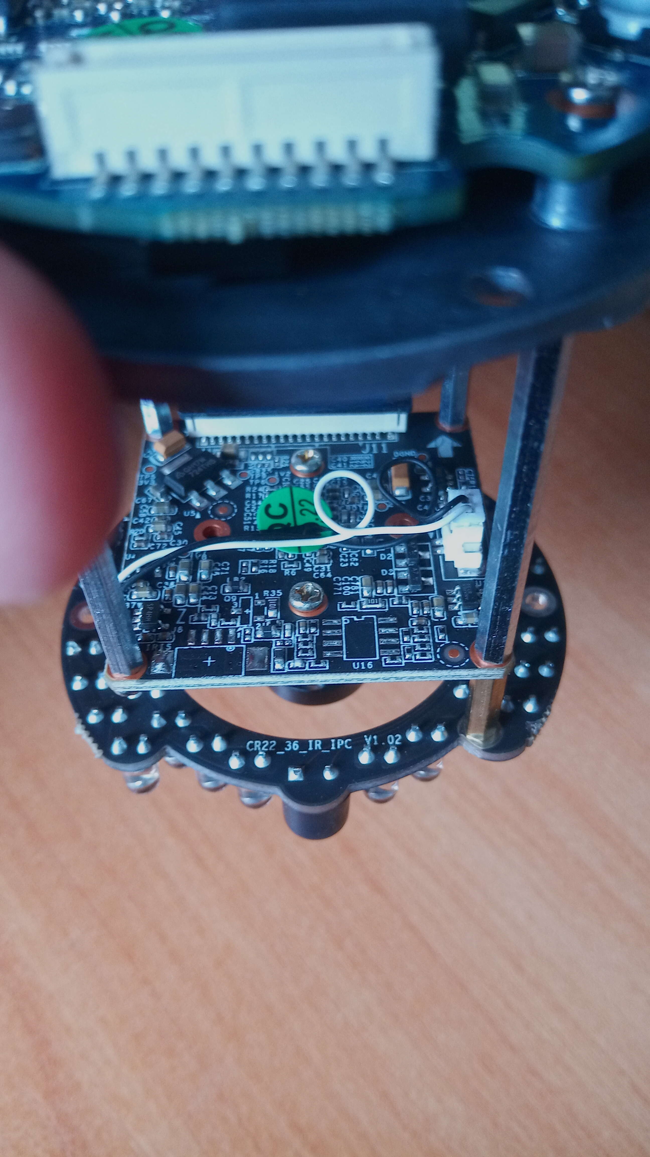

Если можете, сделайте фото внутрянки.
neo-in-black_69, Тверь
Новичок, Ответы: 5, Оценили: 0 раз
Вот такая внутрянка
LTV CNE-640 41
LTV CNE-640 41
И вот сама плата камеры
LTV CNE-640 41
LTV CNE-640 41

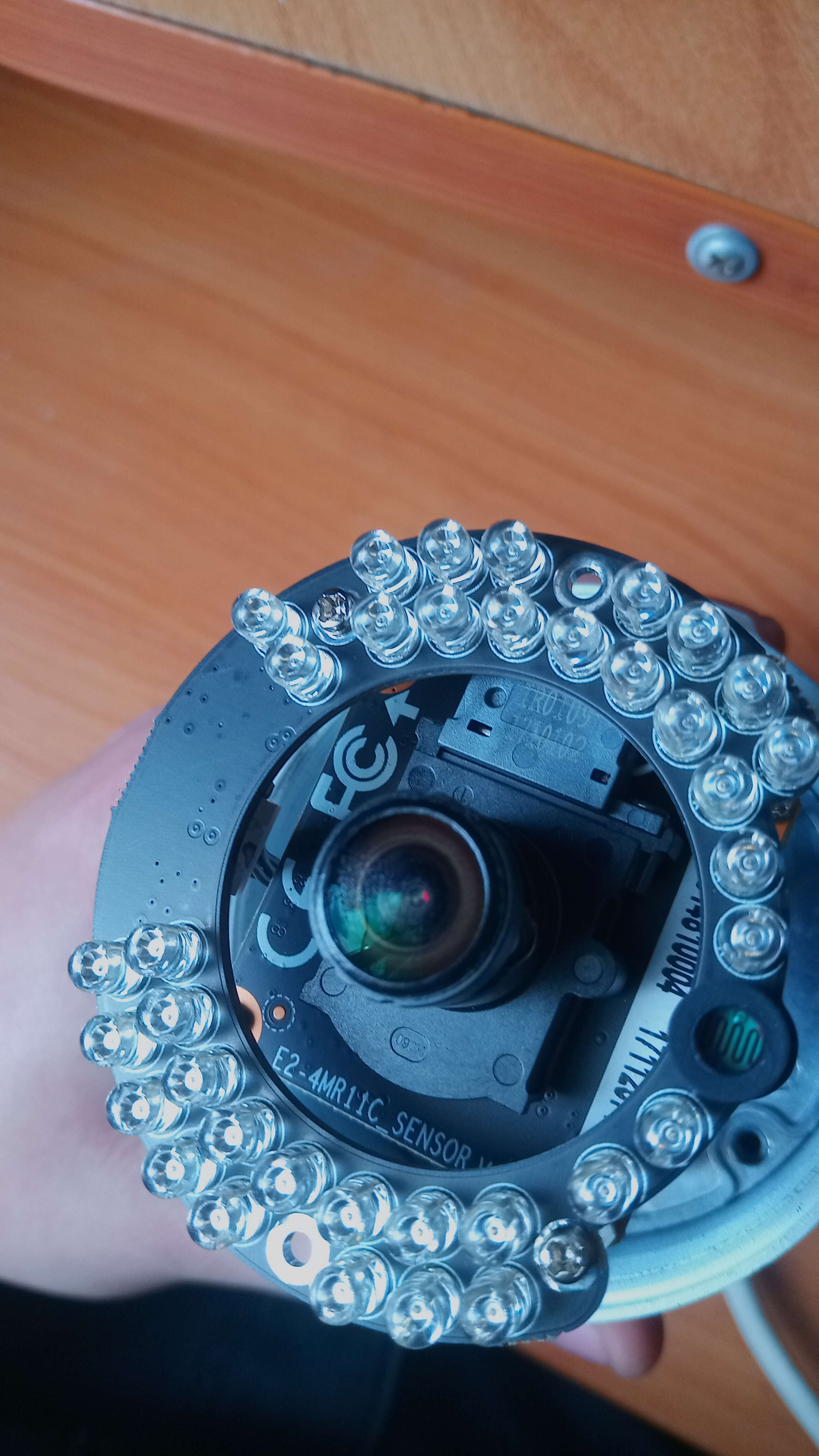

А на стороне объектива?
Вот
LTV CNE-640 41
Хммм, визуально действительно нет. Сейчас уточню еще информацию.
