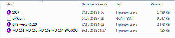

Обновил, не помогло
Artway MD-102
Gurgien 5 лет назад
Процедура обновления прошла без проблем
После чего перестал ловить? Пишут, что после какого то обновления переставал ловить gps. Если стало после обновления, то попробуйте найти старую прошивку.
