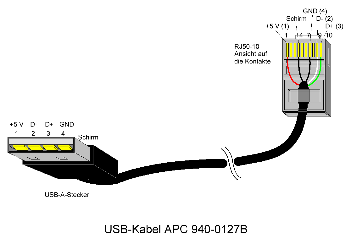

Подарили источник бесперебойного питания APC Back-UPS ES 525.
У него DATA Port выглядит похожим на интернет порт (10 контактный). По инструкции, опубликованном на официальном сайте, этот порт должен быть подключен к USB порту компьютера. Думаю для подключения должен быть какой то специальный кабель. Поскажите пожалуйста, где я могу его приобрести. Живу я в Екатеринбурге.

atm, Минск
применен кабель с разьемом 10p10c (компьютерный сетевой разьем 8p8c)
usb +5v-1 D- -2 D+-3 Grnd -4 ------ 10p10c +5v-1 D- -9 D+-10 Grnd -7
https://www.reinhardweiss.de/pictures/backups/apc-940-0127b.gif
