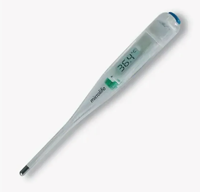

Синий колпачок снимите с торца потянув его в сторону, увидите таблетку, раздвинуть контакты достать старую и соблюдая полярность установить новую

см обзор от автора, производитель один и тот же, много усилий чтобы заменить батарейку не нужно, термометр указанный в вопросе выглядит так, в крайнем случае следует обратится в аптеку там без проблем заменят бесплатно
