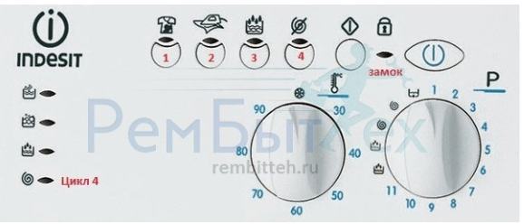

После каждой функции мигают две кнопки, детское белье и отключение. Каждая функция отдельно работает. Что это значит?

Какие индикаторы с номерами моргают?
molodyh.larisa67, Москва
Первый и выключение
Гуру, Ответы: 129591, Оценили: 12545 раз
Отключение чего отжима? тогда (1 и 4 индикатор)---неисправность модуля(заменить или прошить), если первый индикатор тогда проблема с Теном и цепью его включения
