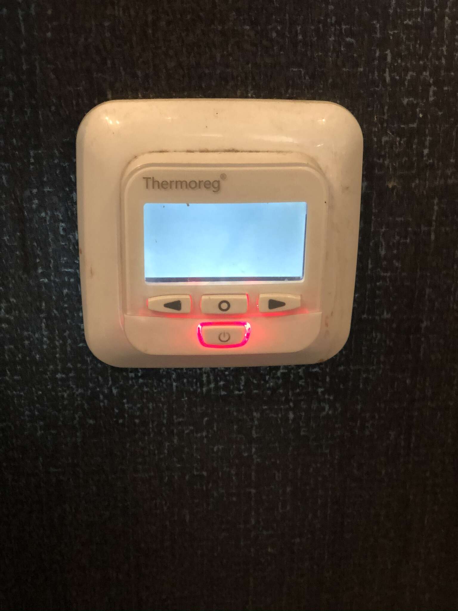

Добрый день. Перестал включаться терморегулятор. При включении на долю секунды включается приветствие и горит зелёный и сразу выпадает видимо в ошибку, горит красным. На дисплее ничего не отображается. Снял прибор, оказалось, что строители залили гофру с датчиком наглухо. Есть какой-то выход? Спасибо.

Загорается красным это норма, попробуйте отключить датчик пола и включить датчик воздуха или сбросить до заводских настроек по ссылке https://mcgrp.ru/files/viewer/191296/7
