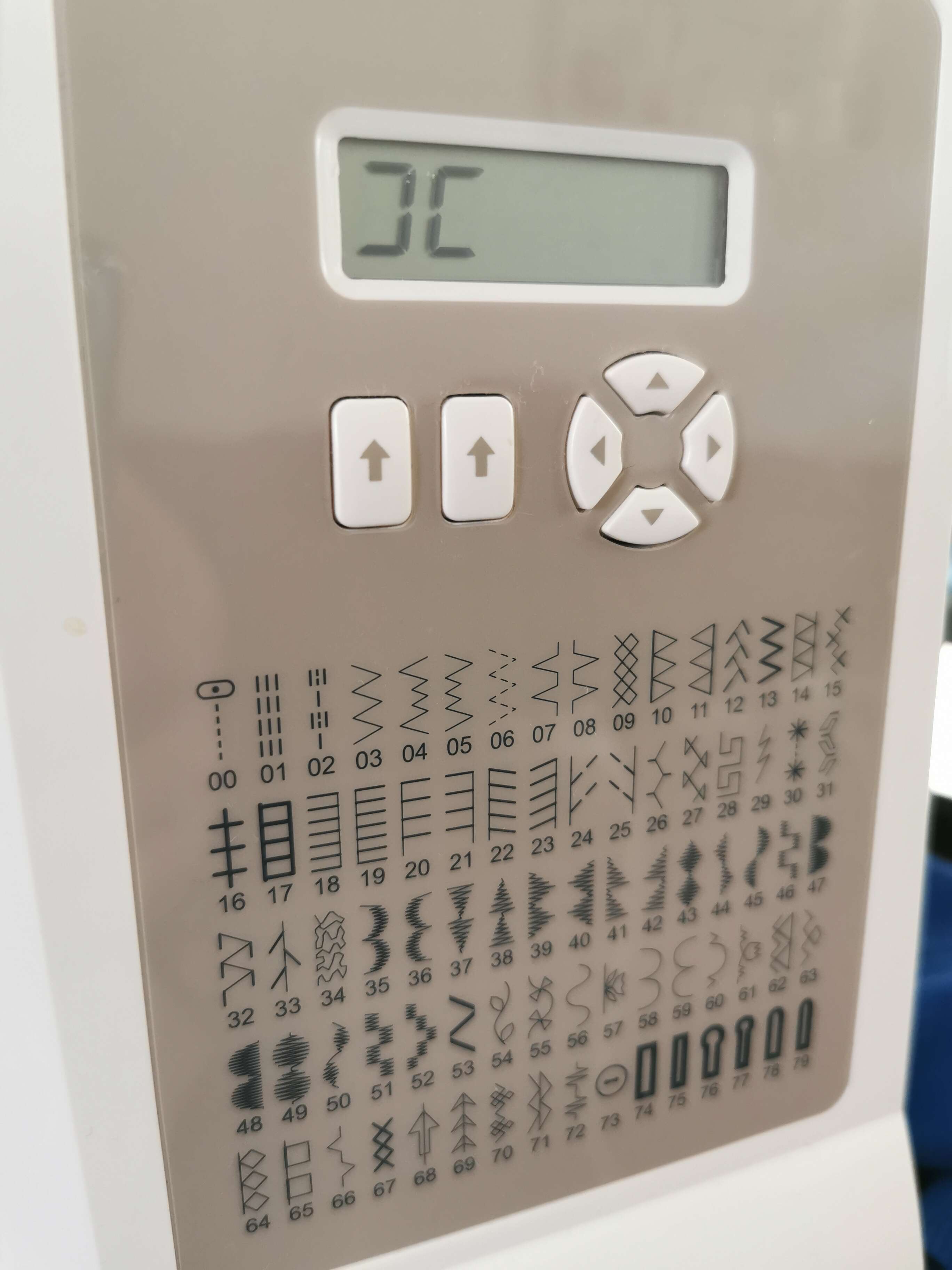

Здравствуйте, может вы сможете мне помочь, долго не пользовалась машинкой, проблема была, что постоянно ломала иглы, отложила машинку, через врямя достала, а она не работает, крутится только верхняя намотка и на экране висит какая-то ошибка (см. фото). Как-то можно самостоятельно это исправить? Заранее всем спасибо.

здравствуйте. поломка иглы происходит по разным причинам. Что вы чаще шили? Возможно не соответствие иглы и ткани. Машина, в общем, умная. в некоторых моментах может сама настраиваться. К примеру, при переходе на другую толщину ткани надо только некоторое время построчить на выбранном кусочке ткани. первые стежки могут быть не красивыми,а далее налаживается. Ошибка такая -когда клинит.Возможно надо почистить и смазать,потом включить. У меня эта ошибка пропадает при отключении электропитания.Но обратите внимания в каком положении игла-лучше когда в верхнем. т. к. машина делает движение лево-право,Если внизу игла-это не криминал,просто мне кажется,что она хуже настраивается.

Вы не забыли передвинуть обратно(влево) рычаг намотки шпульки?
