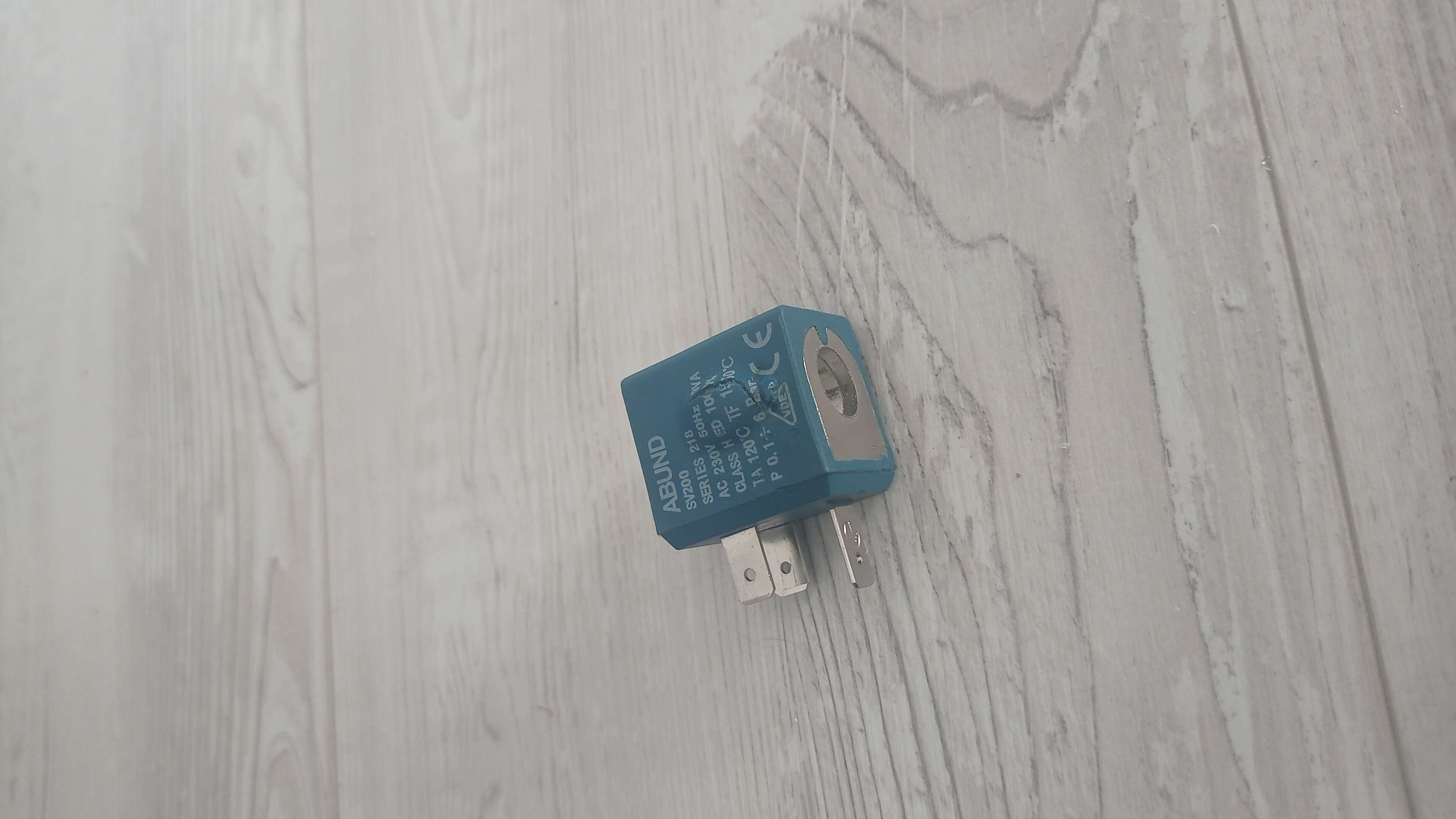

klistron.vk, Хабаровск
2 0
Новичок, Ответы: 2, Оценили: 2 раз
Надо проверять катушку клапана пара, при нагревании клапана в катушке происходит обрыв цепи от температуры, при охлаждении восстанааливается. Катушку на замену, катушка JEF-3.
