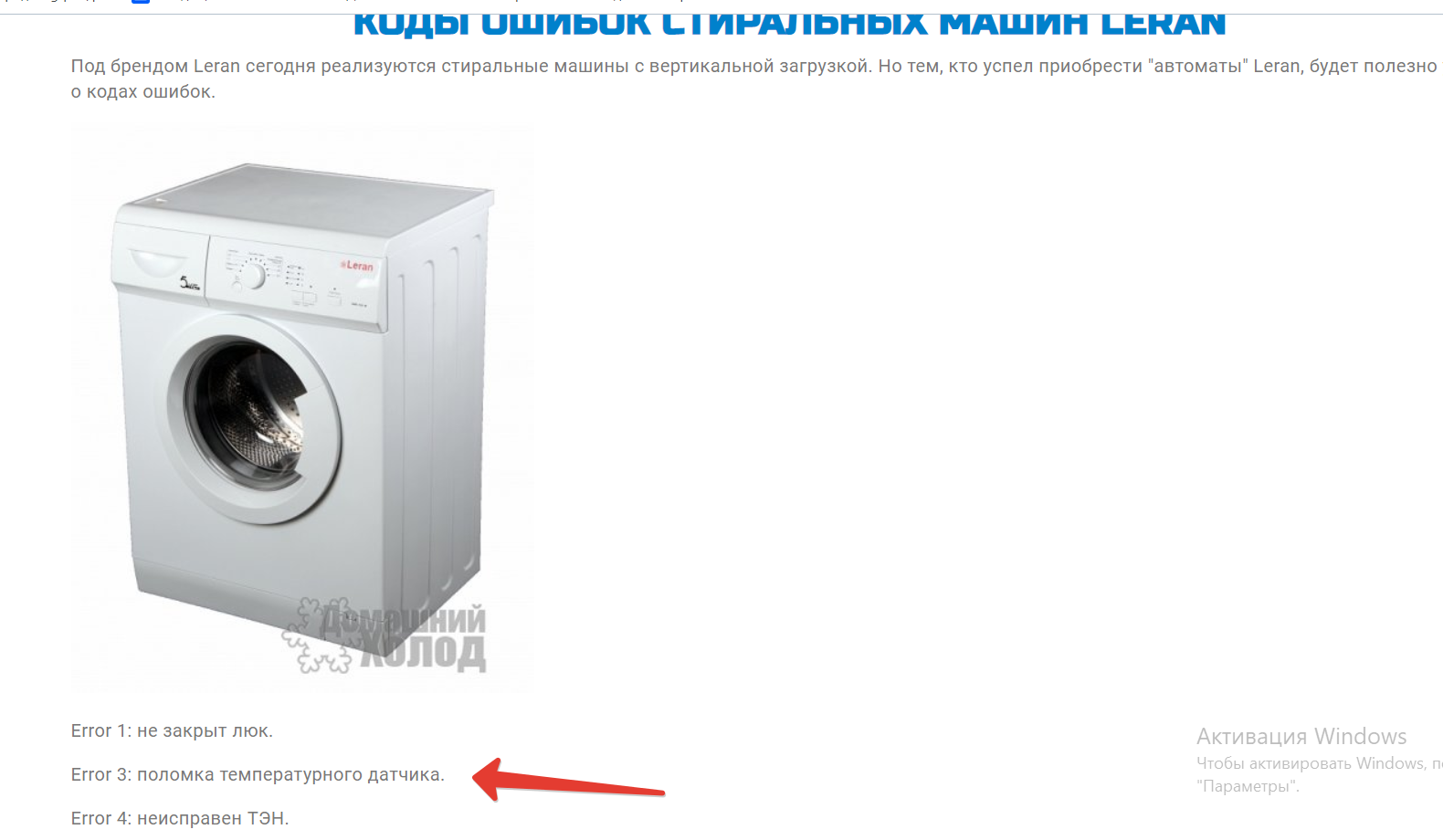

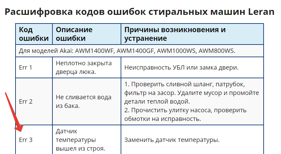

Ошибка F3-- неисправность датчика температуры, проверить и заменить новым

Ошибка F3, я нашла в интернете, это неполадка фильтра. Мы его прочистили, все работает. Спасибо за ответ.

Хорошо значит, по моей информации немного по другому

У меня модель другая. Инструкцию куда-то задевала, пришлось обратиться к интернету.
