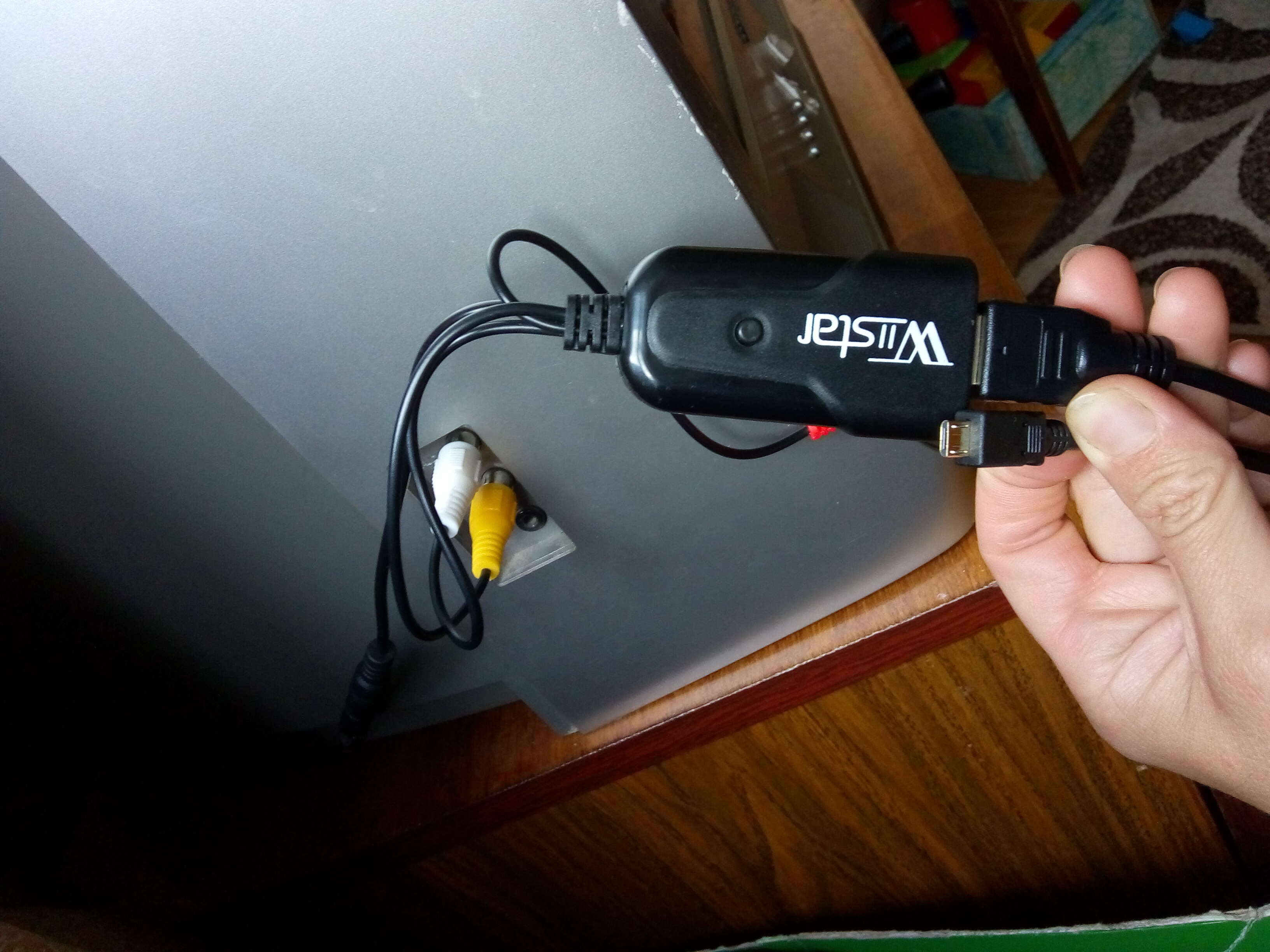

Добрый день. Пытаюсь вывести на этот телевизор изображение с телефона. Набор девайсов - на фото. Пишет "no signal" на фоне цветных полосочек. Я что-то делаю не так или на этом телевизоре это невозможно? Спасибо!

Телефон то какой? с телефона точно можно вывести картинку ? Телефоны и смартфоны вообще не часто имеют какие нибудь видео выходы.
И между телефоном и этим адаптером еще у вас какой то адаптер насколько я вижу. с микро юсб портом..что это? возможно его нужно запитать от юсб.
в настройках тв ,AV канала поищите переключения NTSC PAL , попробуйте и тот и тот режим.

Телефон мото с. От розетки запитан сам конвертер. У шнура с микро-юсб нет ответвления для питания. В сети так много видео, где экран тв дублирует экран телефона, а у меня ничего не приходит. Я верю в сказки? Помогите, я мозг вывихнула. Режимы меняла- на самом конвертере есть кнопка смены режимов, в телевизоре ничего не нашла. Спасибо!
