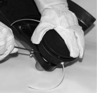

Как открутить головку триммера чтобы заменить на нож?
Patriot Garden PT 3045
Вопрос 293859
Как открутить головку триммера, чтобы заменить на нож? |
Сборка и установка ножа по ссылке https://mcgrp.ru/files/viewer/16767/13 открутить головку триммера по часовой стрелке вставив фиксирующий стержень или шестигранник см фото
