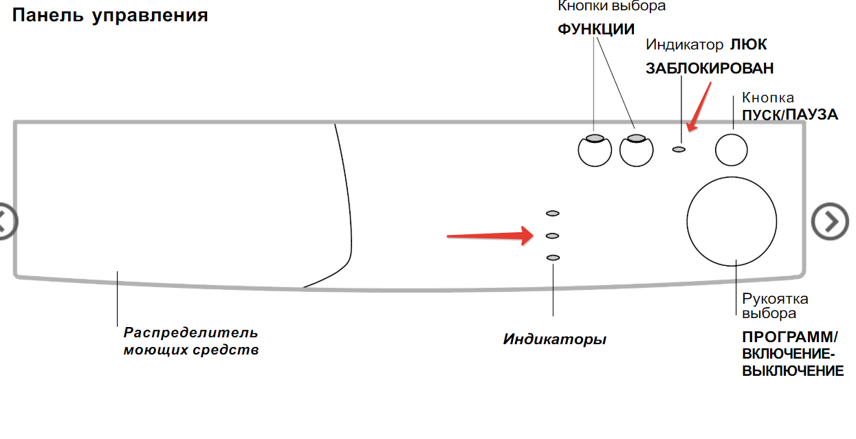

Здравствуйте, на 6-ом режиме (обычная стирка "Синтетика" 50 градусов) перед последним сливом как-будто встаёт на паузу (мигае замок и полоскание), нажимаю плей, машина начинает сливать и включается режим "Отжим". Подскажите, пожалуйста, что за проблема?Спасибо!

Мигание индикаторов указанных стрелкой означает неисправность тахометра или двигателя, снять двигатель осмотреть щетки, осмотреть магнит возможно слетел, проверить контакты в разъемах
