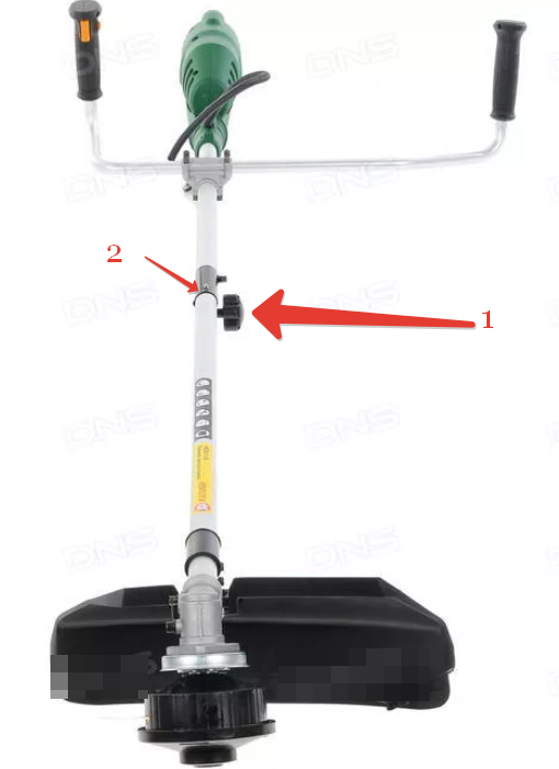

Как правильно выглядит
соединение в районе соединения
двух частей триммера (п.5 на схеме)?
Калибр ЭТ-1700ВР+

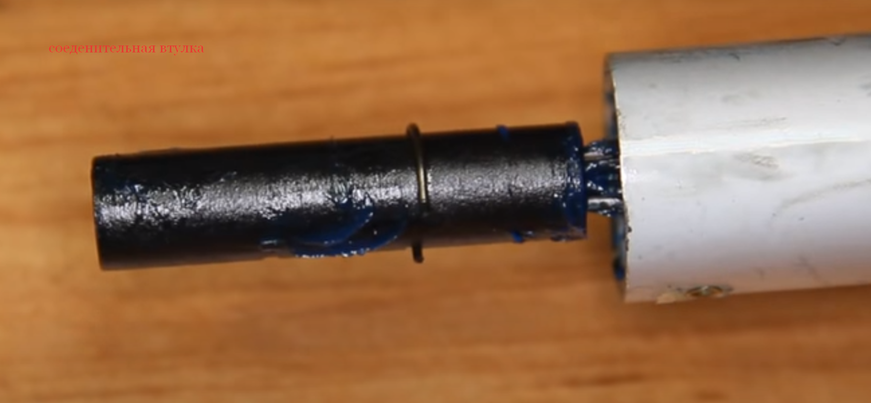

Открутить гайку (1) нажать шарик (2) потянуть за штангу разобрать, соединительный адаптер на 7 зубьев (фото ниже)
