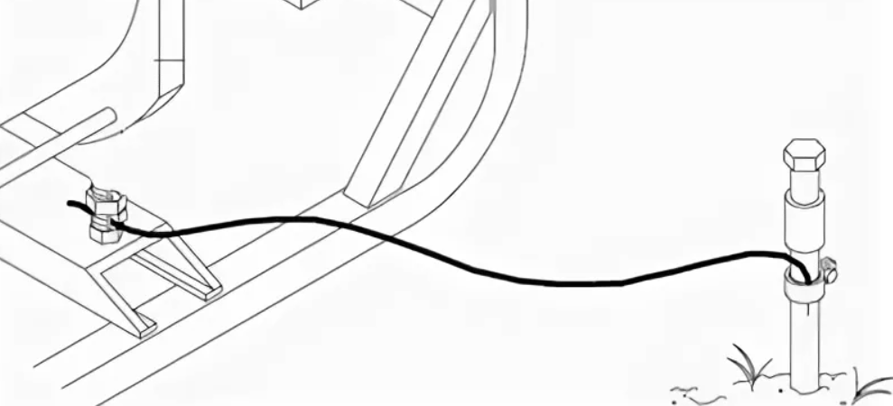

Как устранить заземление генератора? Generac 7144 [Ответы 1]
Generac 7144
Вопрос 294269
mng.laoshi, Москва
Гуру, Ответы: 130597, Оценили: 12589 раз
Для заземления нужен будет штырь (диметром не менее 16мм) или труба (не мене 50мм) длиной 1.5 метра, забивается в непосредственной близости к генератору мягкий влажный грунт*(если сухой можно подлить воды), сопротивление контура не более 4ом, с хорошим контактным соединениям(места соединений можно закрасить краской)
