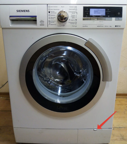

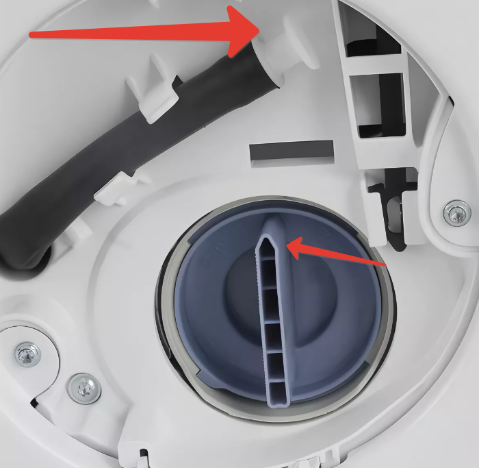

Отключить из розетки. Открыть крышку нажав на выступ см фото, слить остатки воды (черный шланг) выкрутить (против часовой) фильтр
