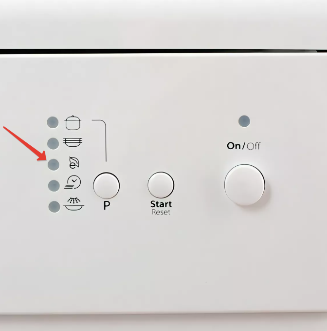

Моргает эконом режим и сигнал прерывестый в чем дело.
Гуру, Ответы: 129987, Оценили: 12571 раз
Whirlpool ADP 450 WH
Если моргает указанный стрелкой см нагрев воды(Тен, реле на плате, датчик температуры)
