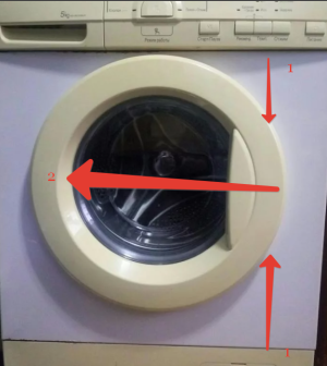

Не открывается дверца, заело. Что делать?
Если нет аварийного тросика открытия двери см в районе фильтра слива воды то открыть можно струной с двух сторон сверху и низа замка(см стрелки 1) заложить и потянуть вдоль люка(2)
