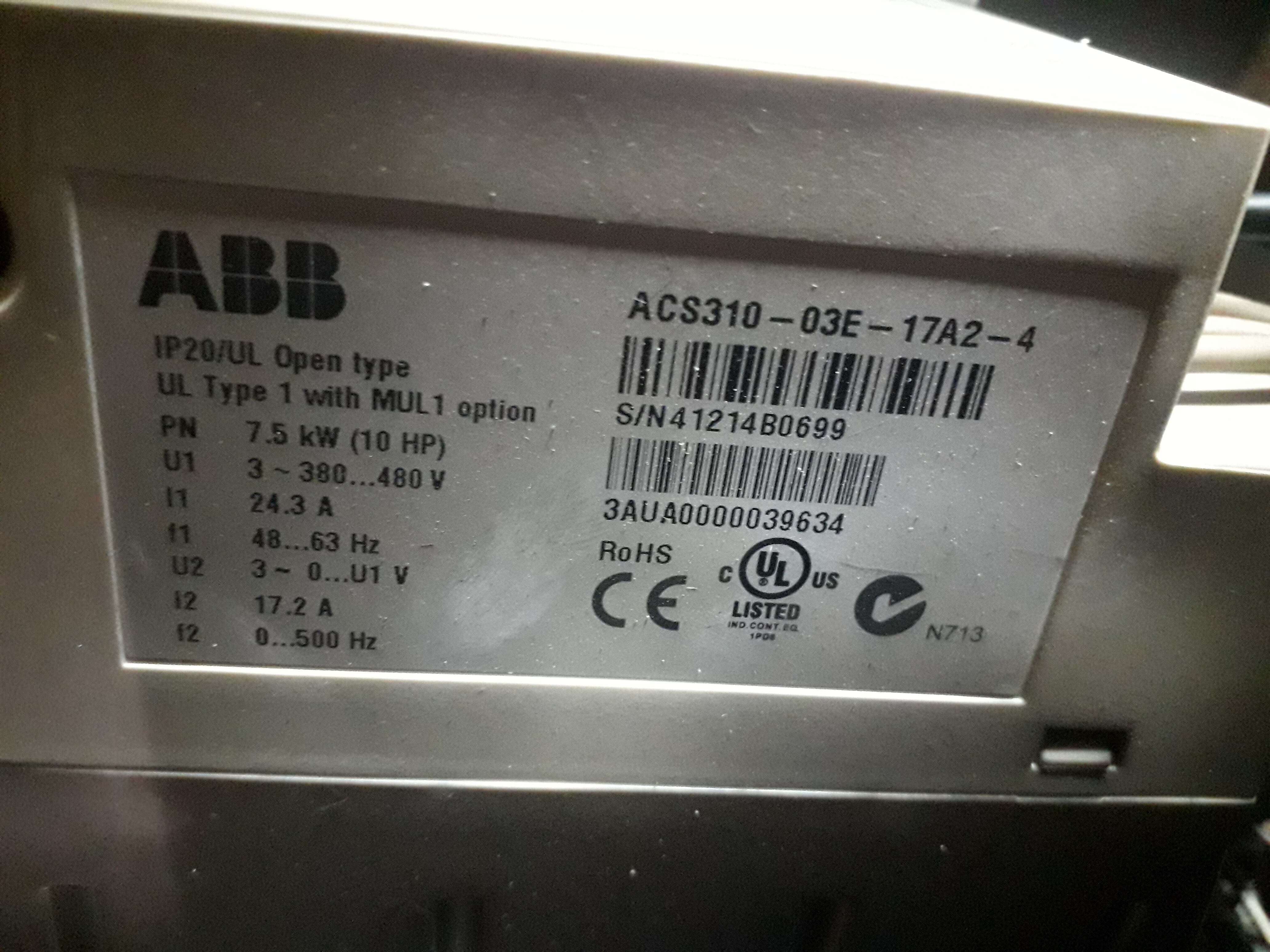

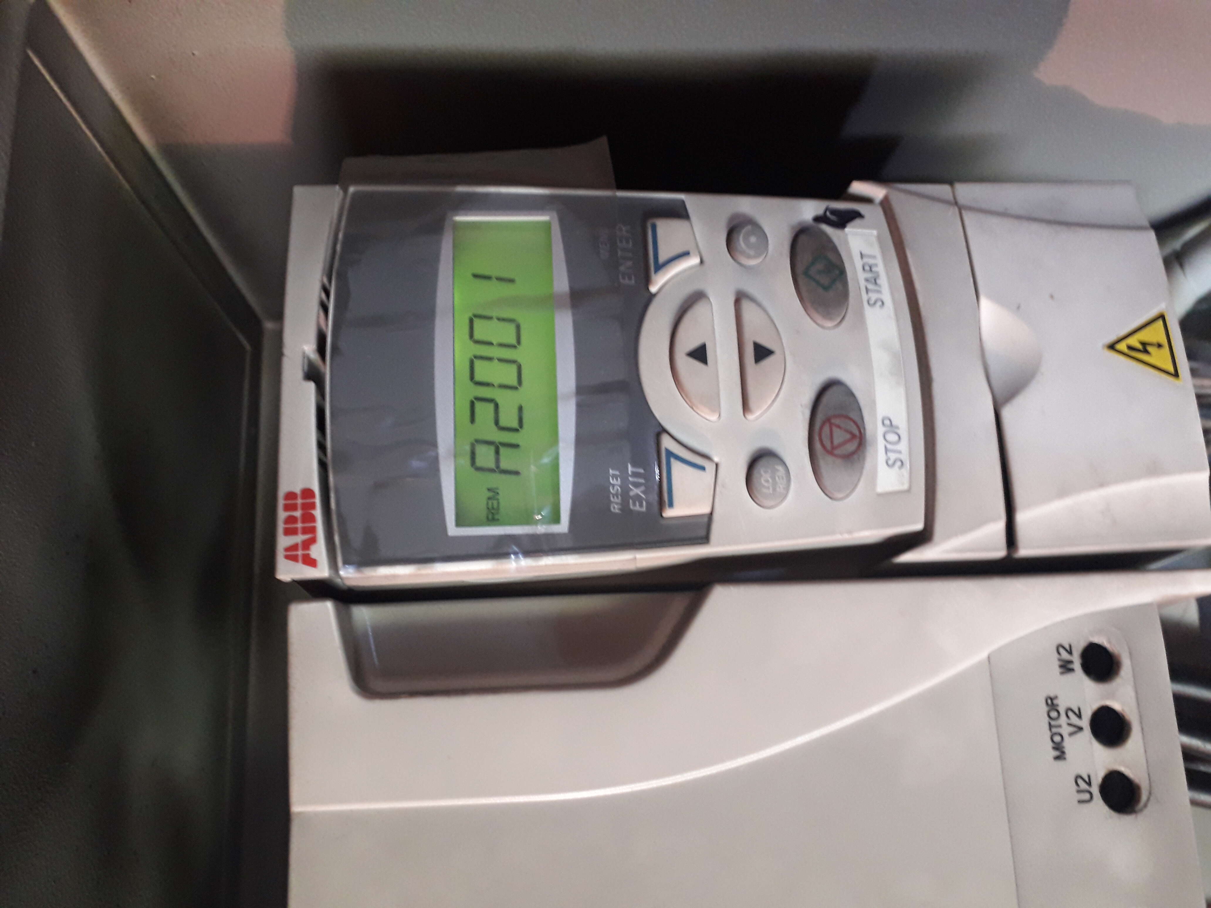

Установлен на скважине.
ABB ACS 310
ABB ACS 310
Что за ошибка и как исправить? Спасибо.

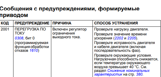

См расшифровку кода ошибки и устранение
ABB ACS 310

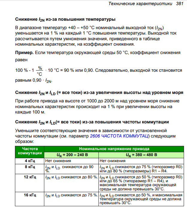

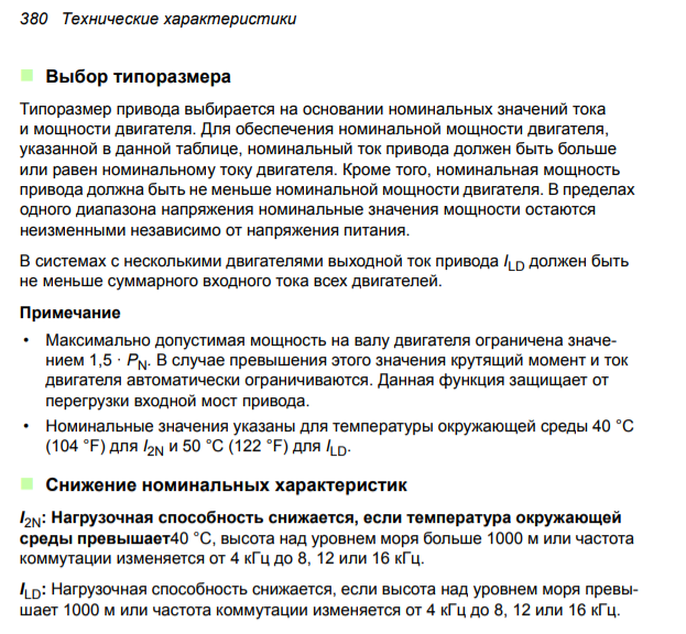

Снижение номинальных характеристик и зависимость от температуры
ABB ACS 310
