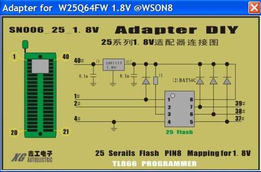

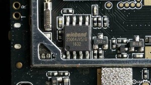

Для биоса стоит несбрасываемый флэш накопитель на основе микросхемы Winbond 25Q64FWIG. Только перепрошивать через SPI.

Просто на 8ми контактном чипе W25Q64(xxx)
Prestigio smartbook 141a03,  psb141a03bfw mb cis
замыкаем дорожки кротковременно номер (7) и любой минус корпус во время включения (не с первого раза выйдет) и о чудо биос обнулен. По модели чипа можно найти как считается дорожка (7) она и называется (hold/reset) Если на пальцах то слево неее на плате (У меня на 141a03) была указана стрелочка (треугольник) -эта первый контакт. Если нет то на удачу. Метод рабочий проврено!
