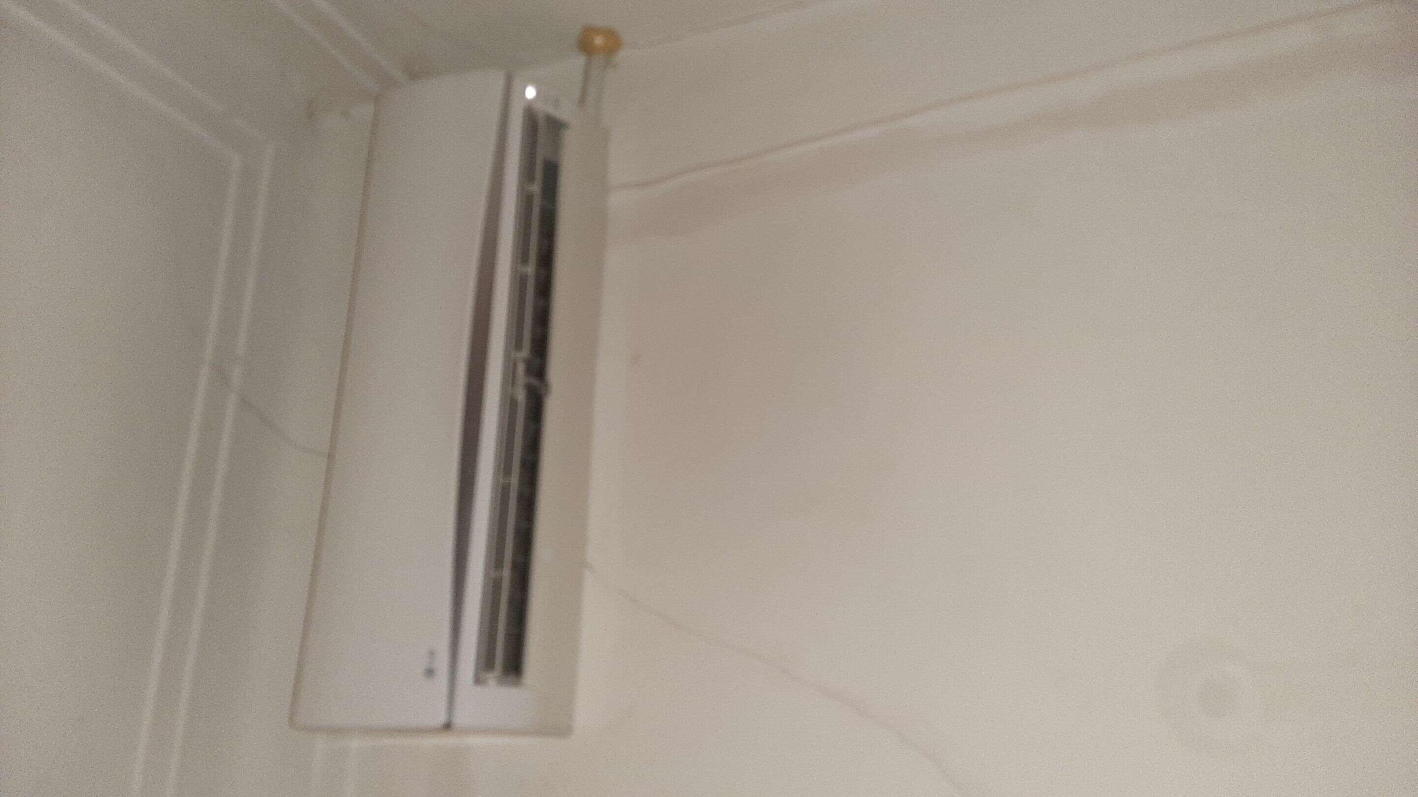

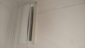

Добрый день всем! ПРОСЬБА подсказать, что со сплит-системой данной модели LG, если после зимнего простоя она не запускается пультом. При этом на корпусе мигают 2 датчика ("cooling" и "heating").
Самое удивительное, что после сброса настроек на пульте ДУ, дважды сплит запускался и работал до моего ручного отключения. Потом опять не было реакции на пульт.
Заранее СПАСИБО! С уважением, Светлана.
Ответы 4
Сосчитайте количество миганий с интервалом 3 секунды и какие индикаторы по цветам моргают? желательно фото или видео проблемы с индикацией
formosus86, Краснодар

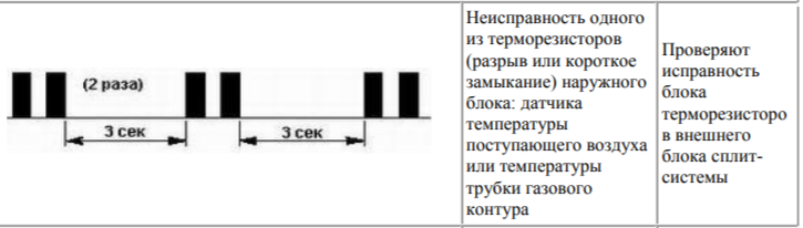

Частота морганий: 2 пауза 2. И так в течение 3-х секунд. Цвет индикатора - белый.
Вот материал.
LG S12LHQ
LG S12LHQ
См рашифровку ошибки
