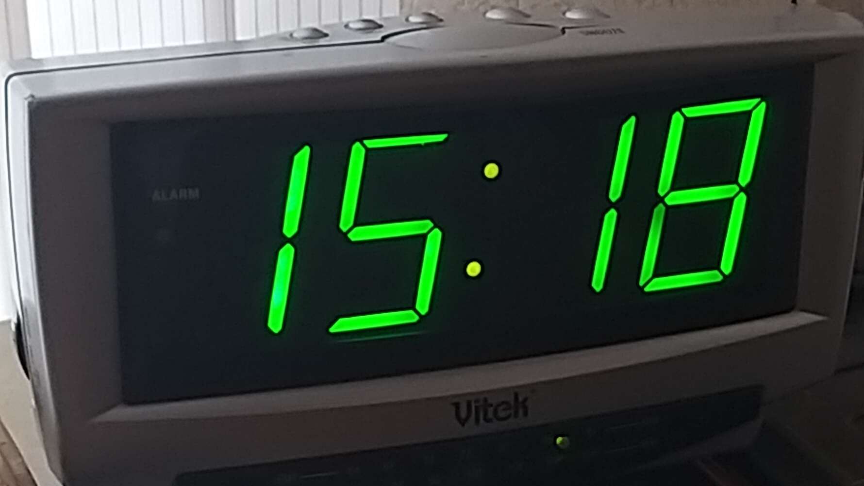

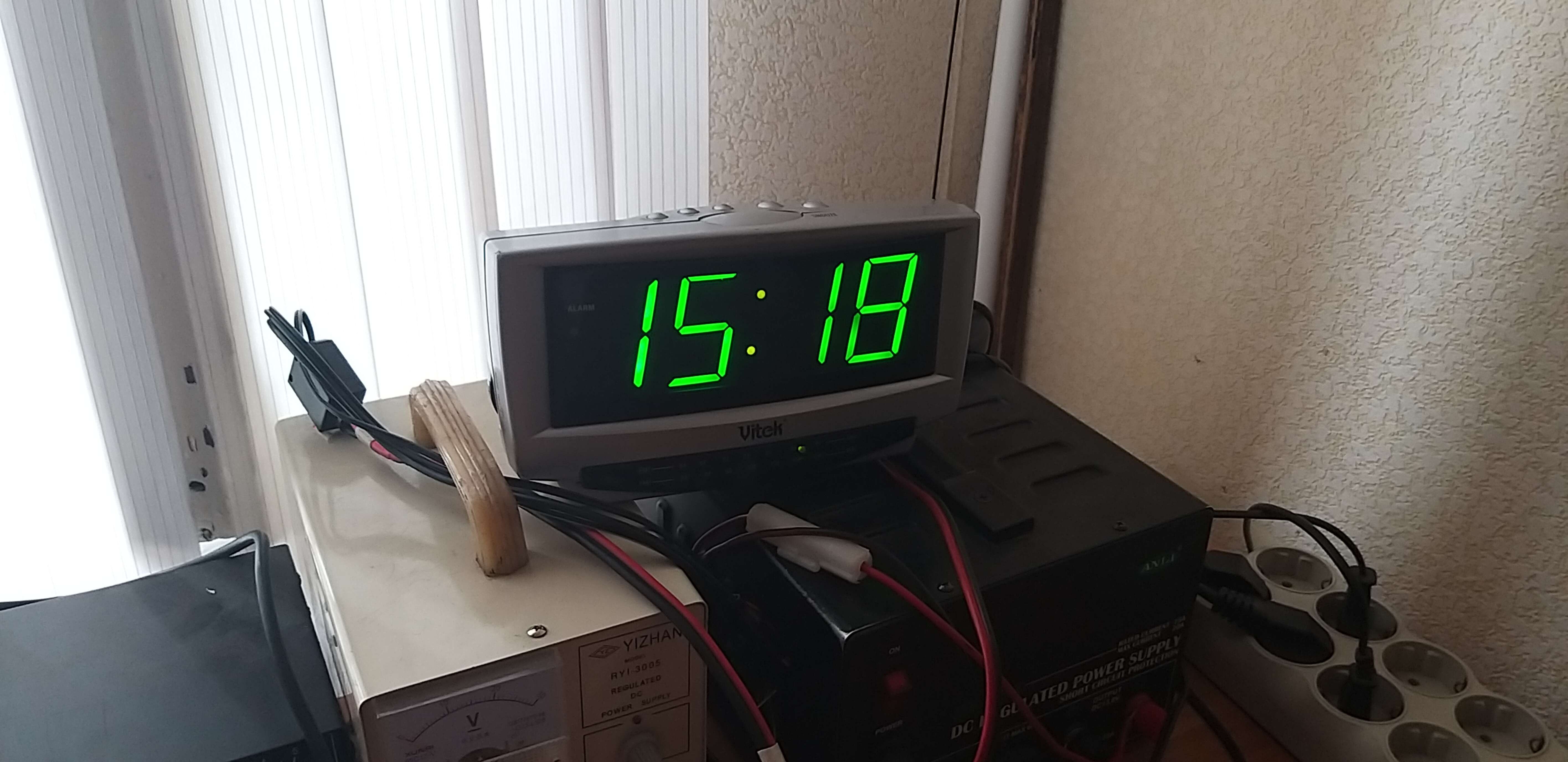

Добрый день,подскажите пожалуйста как отремонтировать яркость дисплея?
Simmaster, Редмонд

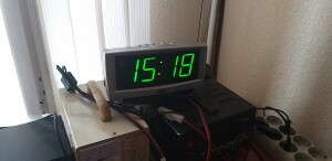

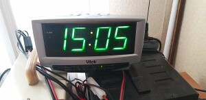

Замени все светодиоды на SMD и будет счастье. Я поставил зеленые 3в 20мФ по паре последовательно в каждый сегмент цифр
Simmaster, Редмонд
Ошибка, простите.Светодиоды зеленые на 3В 20 мА.Результат- отличный! Всем удачи!
