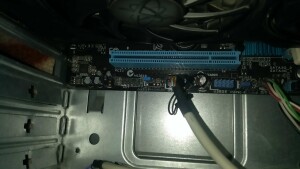

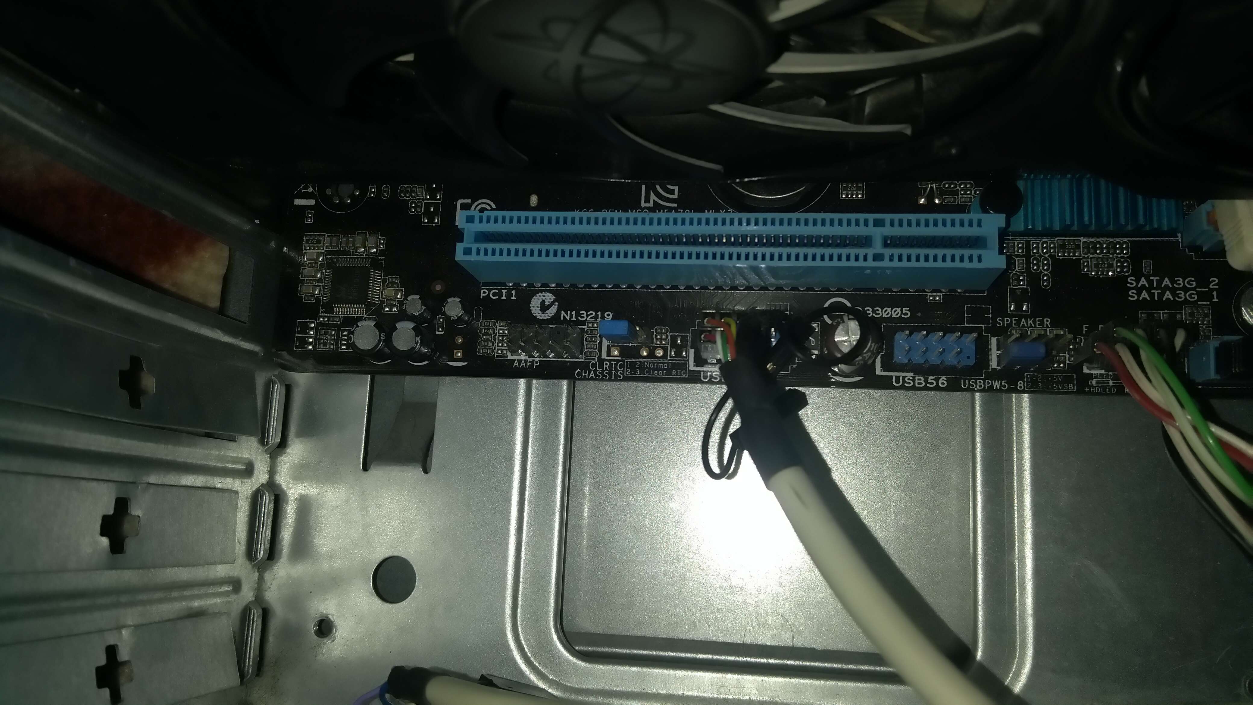

Как подключить аудивыхо? Мануала нет, нигде не могу найти, очень буду благодарна, если поможете.
Asus M5A78L-M LX3
Asus M5A78L-M LX3
Asus M5A78L-M LX3

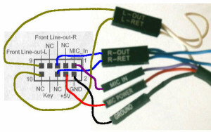

13 - аудиовыход на переднюю панель:

кабель должен быть одной колодкой. такое как у вас на фото разборный штекер это какой то древний стандарт. наверняка AC97 который не заработает на такой плате . Корпус слишком древний

на картинки показыны какие пины куда подключать

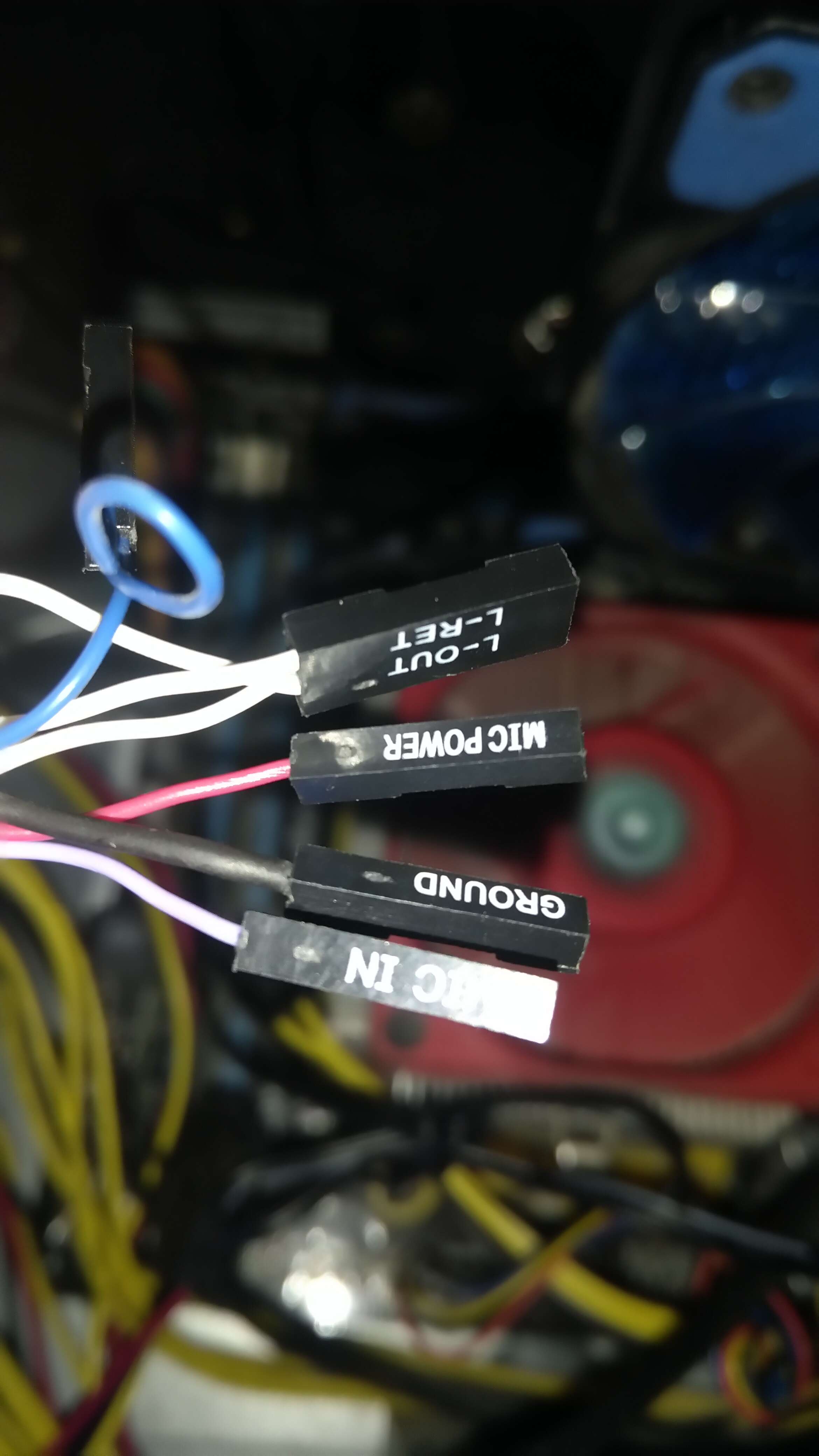

А с этим что делать
