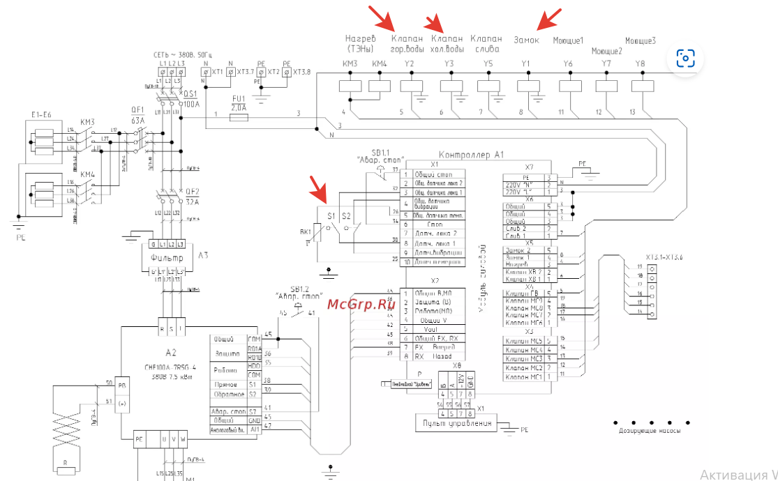

Не запускается при включении, клапан воды не открывается, нет вращения.
5 месяцев назад
Гуру, Ответы: 130611, Оценили: 12590 раз
Вязьма Л-60-222
см закрытие люка микропереключатель S1
питание на клапанах Y1 замок
Y2 Y3 клапана налива воды
