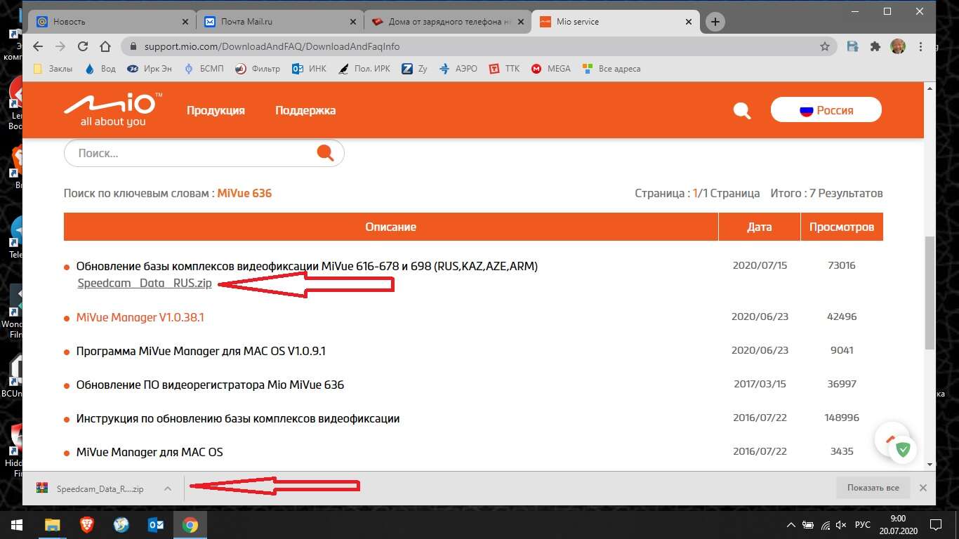

Скачал обновление базы камер с официального сайта вот-https://support.mio.com/DownloadAndFAQ/DownloadAndFaqInfo
Распаковал базы на отформатированную в компьютере флэшкарту, (предварительно извлеченную из видеорегистратора.)
Вставил карту в регистратор, пошел процесс загрузки дождался окончания загрузки, вынул карту, форматнул в компе и вставил обратно в регистратор. вот и все операции. предупреждение все равно не работает. молчит тётенька!
Mao_Cah, Москва
Новичок, Ответы: 5, Оценили: 0 раз
Скачал обновление базы камер с официального сайта вот-https://support.mio.com/DownloadAndFAQ/DownloadAndFaqInfo Распаковал базы на отформатированную в компьютере флэшкарту, (предварительно извлеченную из видеорегистратора.) Вставил карту в регистратор, пошел процесс загрузки дождался окончания загрузки, вынул карту, форматнул в компе и вставил обратно в регистратор. вот и все операции. предупреждение все равно не работает. молчит тётенька!

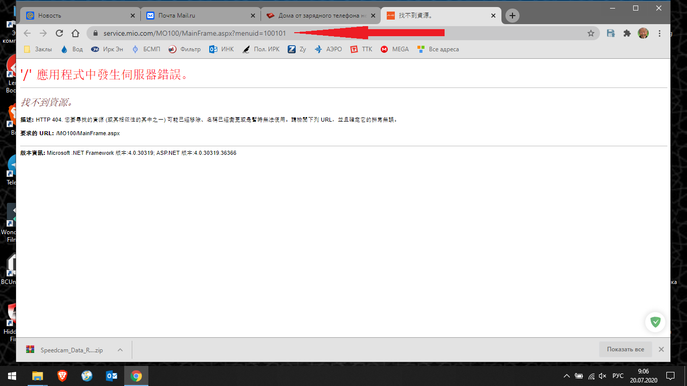

Базу камер контроля скорости нужно скачаеть, копировать на карту памяти, вставить в регистратор, включить регистратор и регистратор автоматический начнёт обновляться. Никакой распаковки и извлечения не надо делать. Распаковывают ПРОГРАМНОЕ ОБНОВЛЕНИЕ, а не базу каамер. Что бы получить профессиональную консультанцию, нужно обратиться на ГОРЯЧУЮ ЛИНИЮ, по телефону в Москве; 8-495-755-90-96. Из регионов; 8-800-250-2-646. Так же можно обратиться; http://service.mio.com/MO100/MainFrame.aspx?menuid=100101

К вопросу про то что распаковывать ни чего не надо!
Файл скачивается в формате ZIP.

Переход по ссылке из вашего письма (Базу камер контроля скорости нужно скачаеть, копировать на карту памяти, вставить в регистратор, включить регистратор и регистратор автоматический начнёт обновляться. Никакой распаковки и извлечения не надо делать. Распаковывают ПРОГРАМНОЕ ОБНОВЛЕНИЕ, а не базу каамер. Что бы получить профессиональную консультанцию, нужно обратиться на ГОРЯЧУЮ ЛИНИЮ, по телефону в Москве; 8-495-755-90-96. Из регионов; 8-800-250-2-646. Так же можно обратиться; http://service.mio.com/MO100/MainFrame.aspx?menuid=100101)
