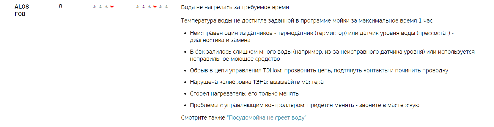

Посудомоечная машина Аристон, вчера не сливалась вода, сегодня почистил слив. При включении встаёт на режим Эко и не даёт выбора другого режима. В итого и ее стирает и не набирается вода. |
Програма ЭКО это 4 индикатор https://mcgrp.ru/files/viewer/38659/4 определяется ошибка F08, расшифровку см ниже
