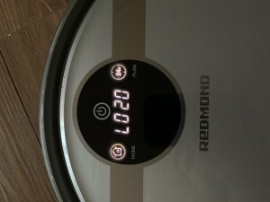

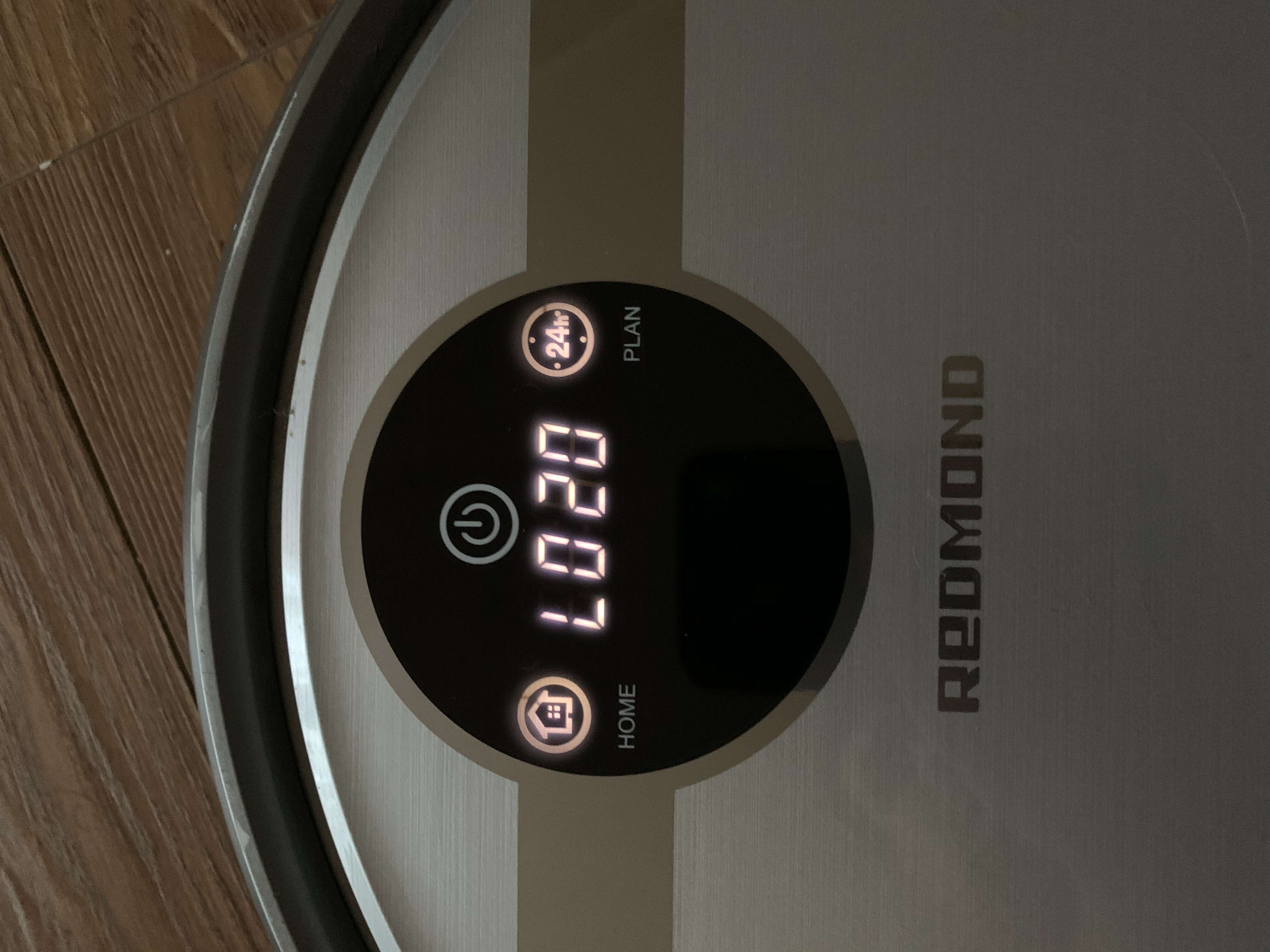

Добрый день. Показывает ошибку "lo20". Что это означает? Заранее благодарю за ответ.

В щетках что то застряло, почистите.
Аноним 4 года назад
Все прочистил, не работает

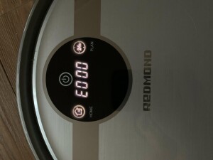

Что ему надо? Долго не пользовались им и он перестал работать, все вроде почистили?!

Ошибка означает перегрев двигателя который вращает щетку, причина клин подшипника который стоит в торце, он обеспечивает вращение шестеренки через ремень. Долго искал причину, пока не подключил на блок питания двигатель и не сравнил показатели, разобрал - подшипник заклинил, вот и причина нагрузки. Волосы и т.д.
