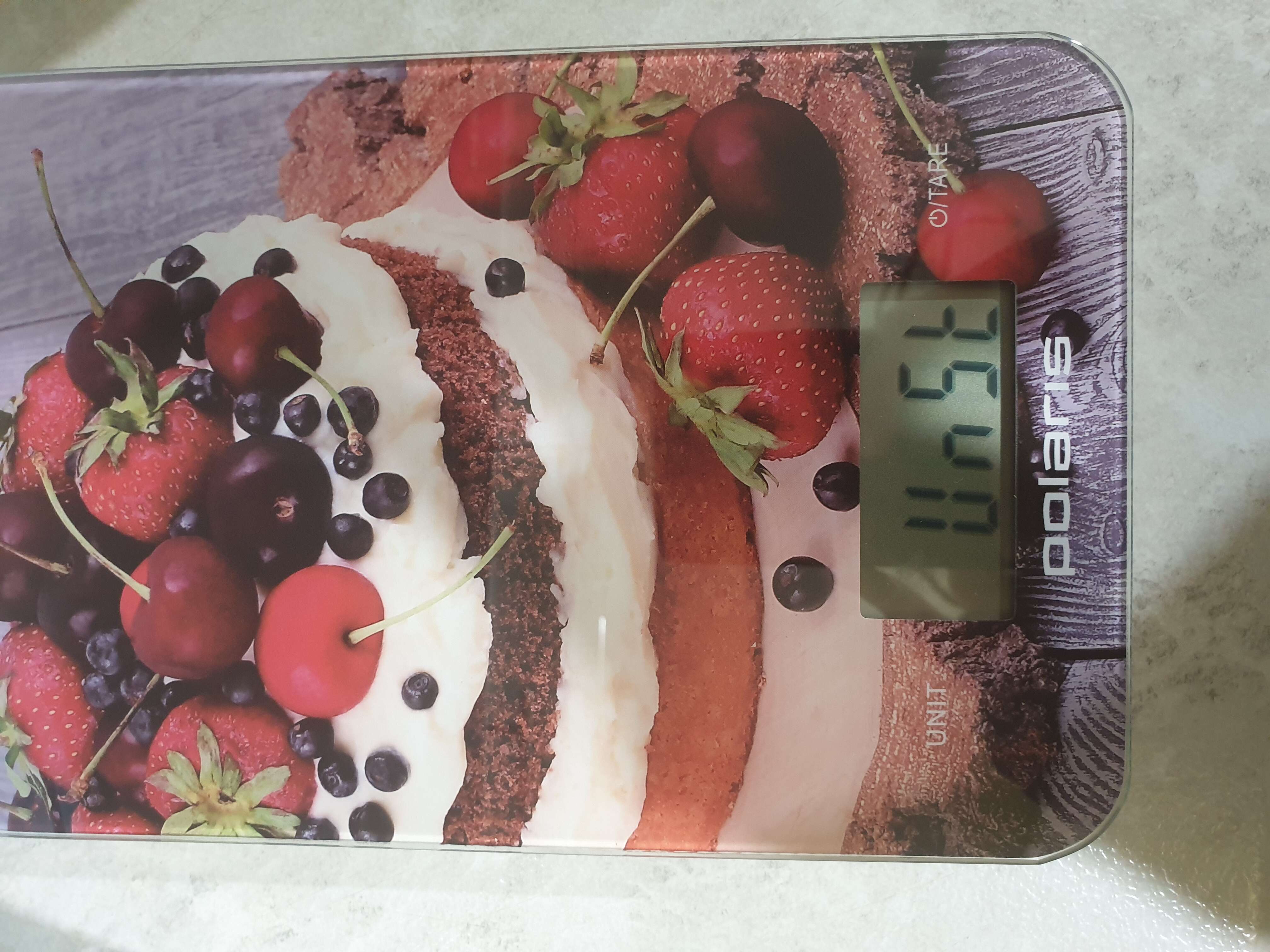

Проблема! Только купленные весы с полной батарейкой, выдает ошибку и ничего не могу с этим поделать. Посде включения выдают сразу.
Polaris PKS 0748DG
Yuriy, Нижний Новгород
Гуру, Ответы: 62640, Оценили: 12105 раз
https://mcgrp.ru/files/viewer/377944/5
Появление на дисплее значков «unSE», «Err» или «2Ero» означает неверное обнуление прибора
при включении, или установку весов на неровную поверхность.
Выключить и включить кнопкой вкл выкл тара нужно и убедится что поверхность ровная
