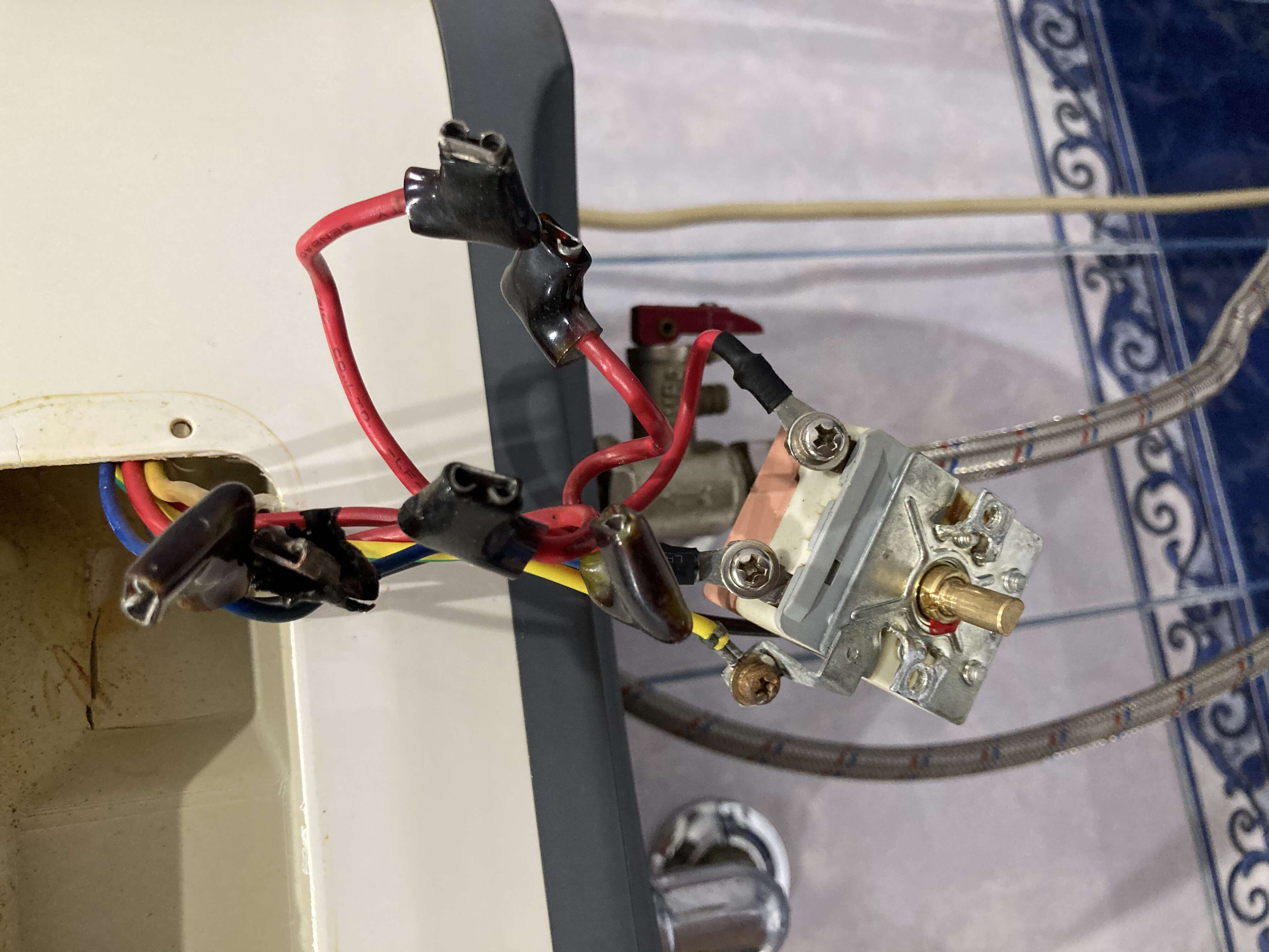

Ребята, помогите, куда какой провод в выключатель? Поменял выключатель и тэн, пытался наобум, пробки выбило. Я дилетант желательно фото, как должно быть.

Если выключатель не оригинальный то замыкание контактов может быть другим не справа на лево а сверху вниз Требуется "прозвонить" выключатель чтобы правильно подключить клеммы. Иначе будет КЗ и сработают автоматы по КЗ
