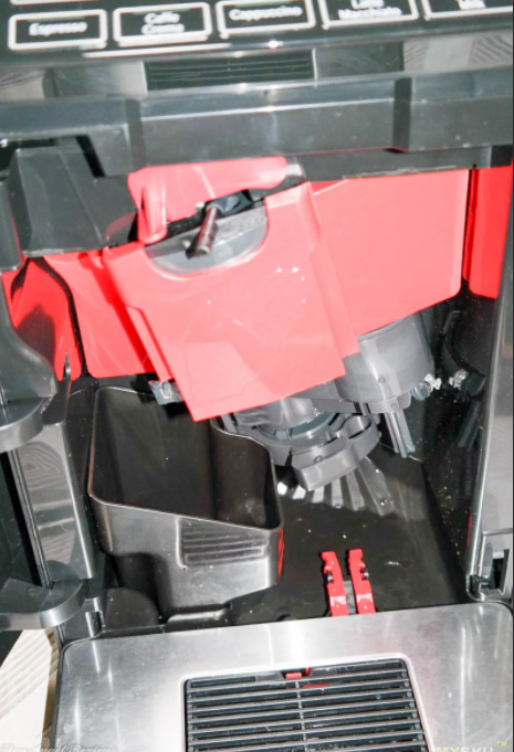

Не вынимается заварочный блок. Что делать?

нажать рычажок красного цвета достать блок

Если застрял блок заваривания и горит индикатор "обратиться в серсисцентр" может помочь перезапуск кофемашины с пустой ёмкостью для воды. Выдаст "запомнить ёмкость" и машину разклинит.

А до этого выдает "ошибку невозможно достать блок" При перезапуске с пустой канистрой - просит воду
prudnikova-sev 4 года назад
ЗапоЛнить ёмкость, т. е. налить воду
Аноним 3 года назад
Спасибо, вылил воду, включил и разблокировалась.

Спасибо огромное. Вылила воду, включила и произвела перезапуск. Блок расклинило! Помогло!
Анонимный 1 год назад
Спасибо. Реально сработало. Теперь разбирать , чистить, смазывать заварный блок

Мне помогло: Включить машину, машина сделает первую чистку, потом вынимать заварочный!

Включить машину, она прочистит как обычно, потом вынимать, заварочный я так понял нужно постоянно промывать!
