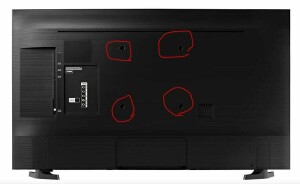

Как прикрепить кронштейн к самому телевизору? Samsung UE32N4500AU [Ответы 5]

Сзади 4 отверстия для кронштейна.

Очень информативно.Только в отверстиях резьбы нет.
2 0
Она есть, просто глубже и не в пластике. Болты около 20мм нужно, вроде м4.

А в глубине балты шестигранные

Как правильно и чем присоединить кронштейн, подкажите пожалуйста, никак не могу разобраться

В шестиграннике резьба. М4. Сам еле заметил.

Здравствуйте, подскажите как вы присоединили кронштейн
