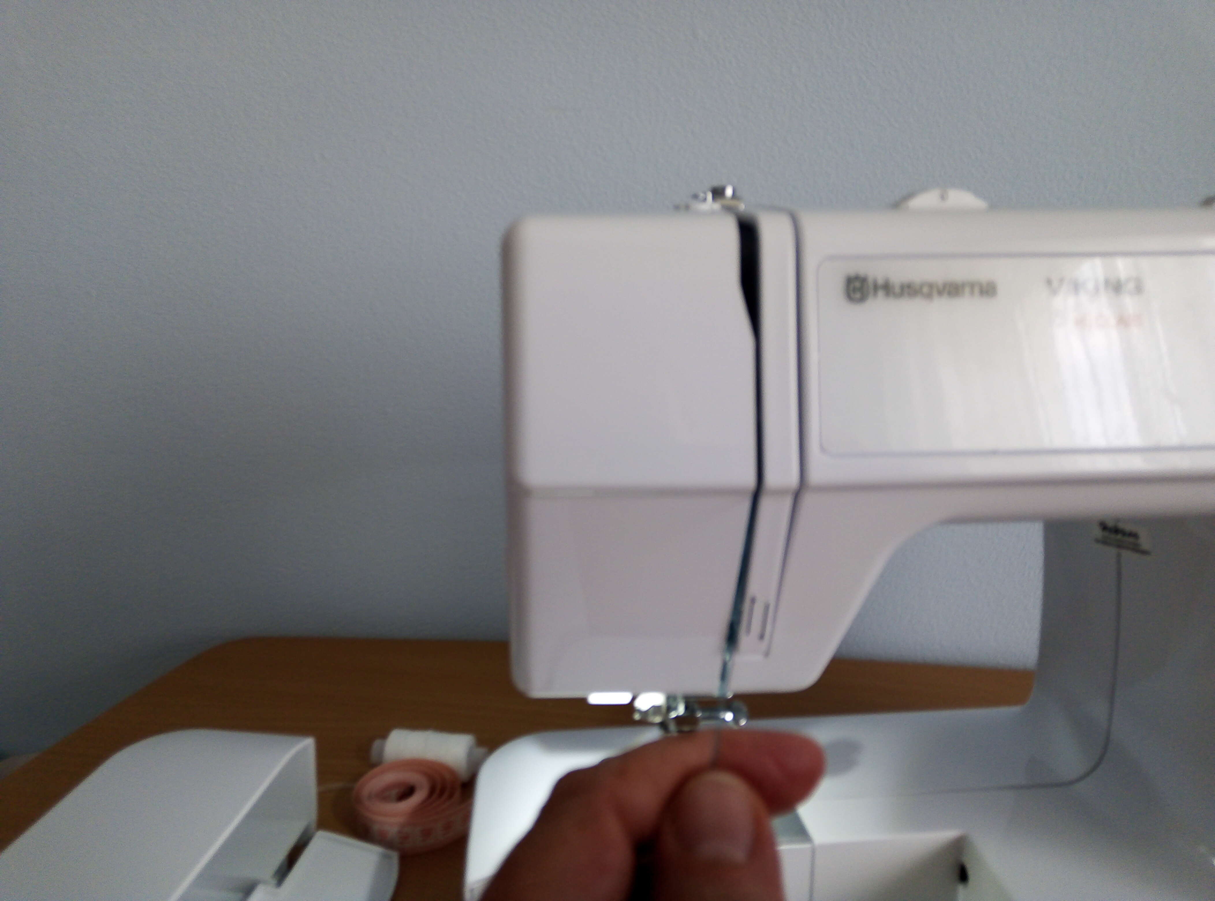

Здравствуйте, подскажите, пожалуйста, верхняя нить порвалась, конец нити застрял в верхней части машинки, в области нитепритягивателя, вытянуть не
получается. Помогите.
Husqvarna VIKING E 20
5 0
Слева с торца заглушка достать ее и выкрутить винт, снять крыцшку достать нить
