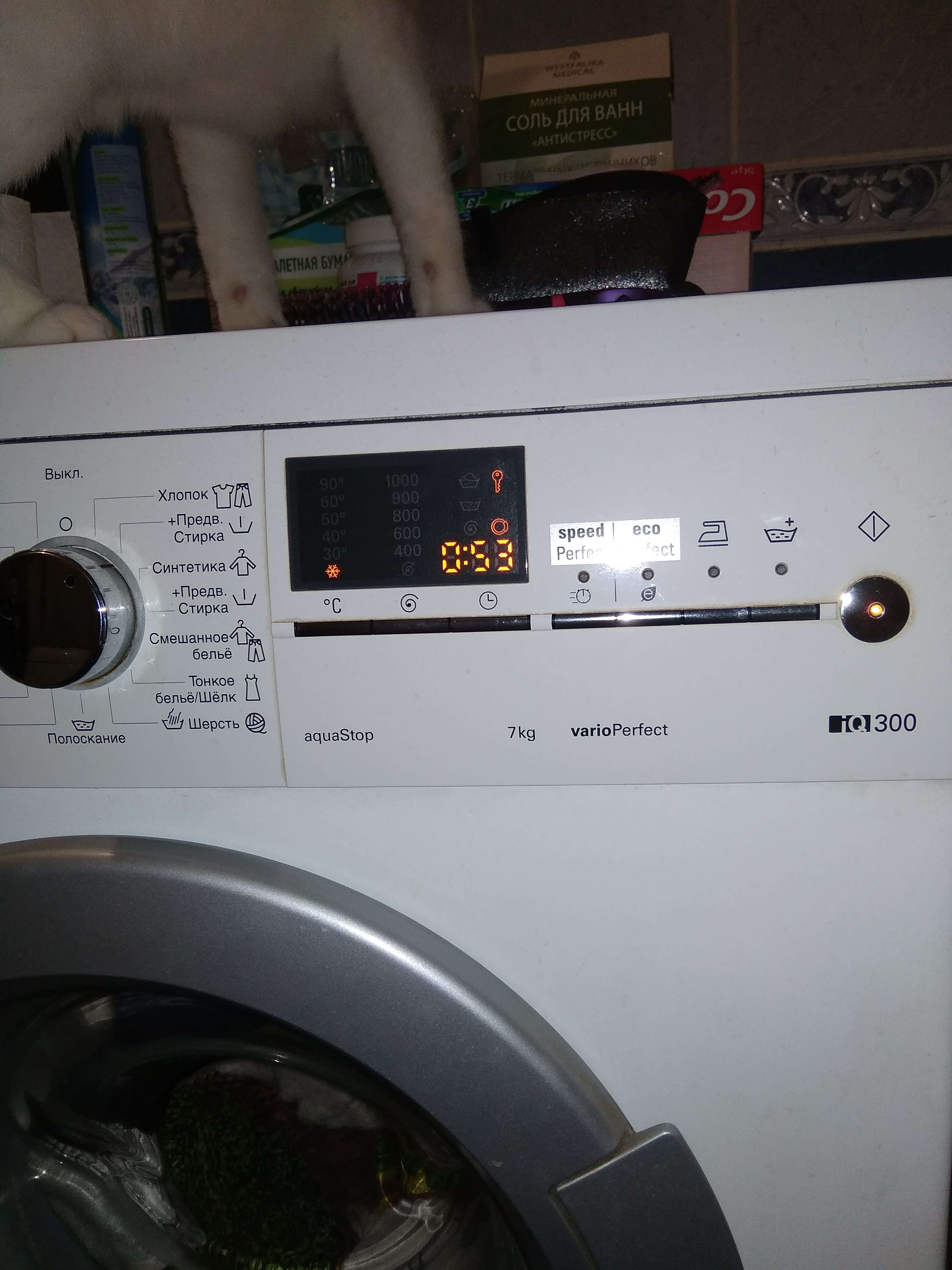

Постоянно мигает ключ и кнопка "Старт", переключатель в любом режиме показывает "0:53" и пищит, когда его крутишь, дверь открывается и закрывается хорошо, со щелчком, не блокируется. Что могло случиться и как это исправить?
Отключите блокировку см по ссылшке https://mcgrp.ru/files/viewer/80484/5 Если дверь не блокируется это явная причина неисправен замок или плата управления, проверяйте напряжение в сети и исправность замка
