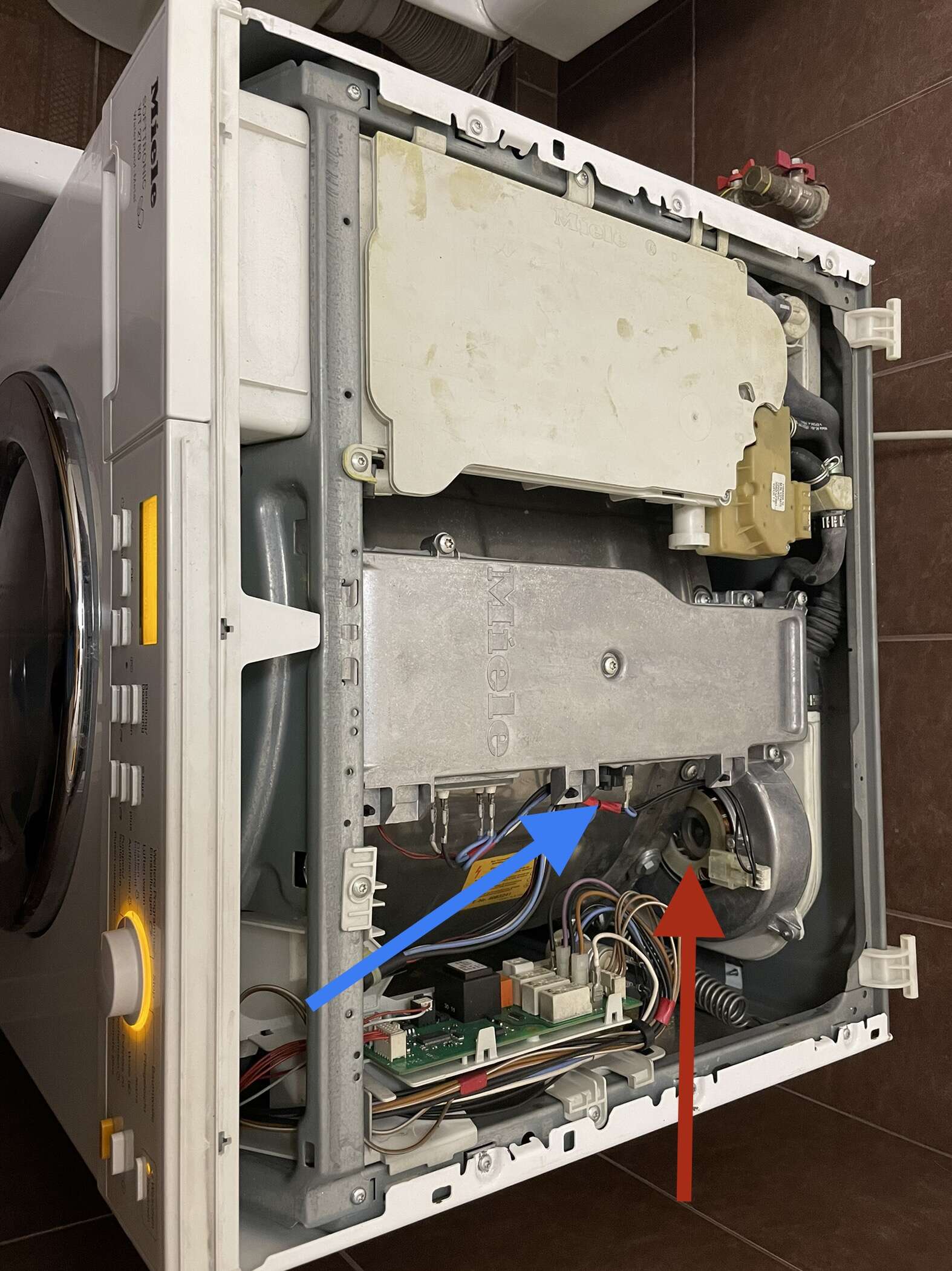

Miele WT 2780 WPM
Такая ошибка появляется если долго не использовать сушку. Лопасти турбины залипают, воздух не циркулирует. Нужно снять крышку и прокрутить пальцами лопасти турбины, а также на тени сверху есть черная кнопка ее нужно нажать. Красная стрелка лопасти. Синяя стрелка кнопка.
