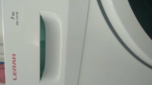

Здравствуйте, машинка Леран выдаёт ошибку "F13", дверца не блокируeтся. Что делать?

Ошибка Е13--- неисправность УБЛ заменить замок

Модель Leran 7kg , ошибка f13, дверца не блокируется , или что то другое может быть?

Неисправность замка дверцы, модуля управления, проверяйте закрытие, люк загрузки не должен болтаться в навесах, закрываться до щелчка, люк должен блокироваться и не открываться в момент стирки, заменить блокировку если не срабатывает, см видео по замене блокировки на примере другой модели
