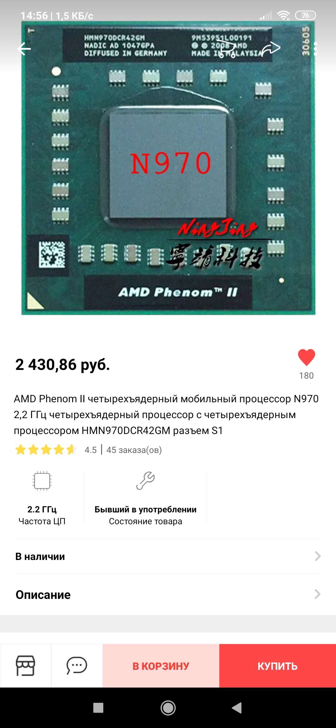

Здравствуйте. Вот задумал проапгрейдить данную машинку. Скажите, пожалуйста, на него пойдет процессор: amd fenom II n970. 4 ядра по 2.2 Гц?

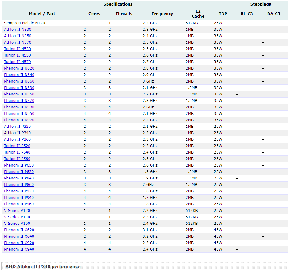

Таблица процессоров которые теоритечески подходят для аппгрейда.
N970 есть в ней .
только tdp у него на 10 ват выше, система охлаждение и система питания материнке может не справлсятся.
