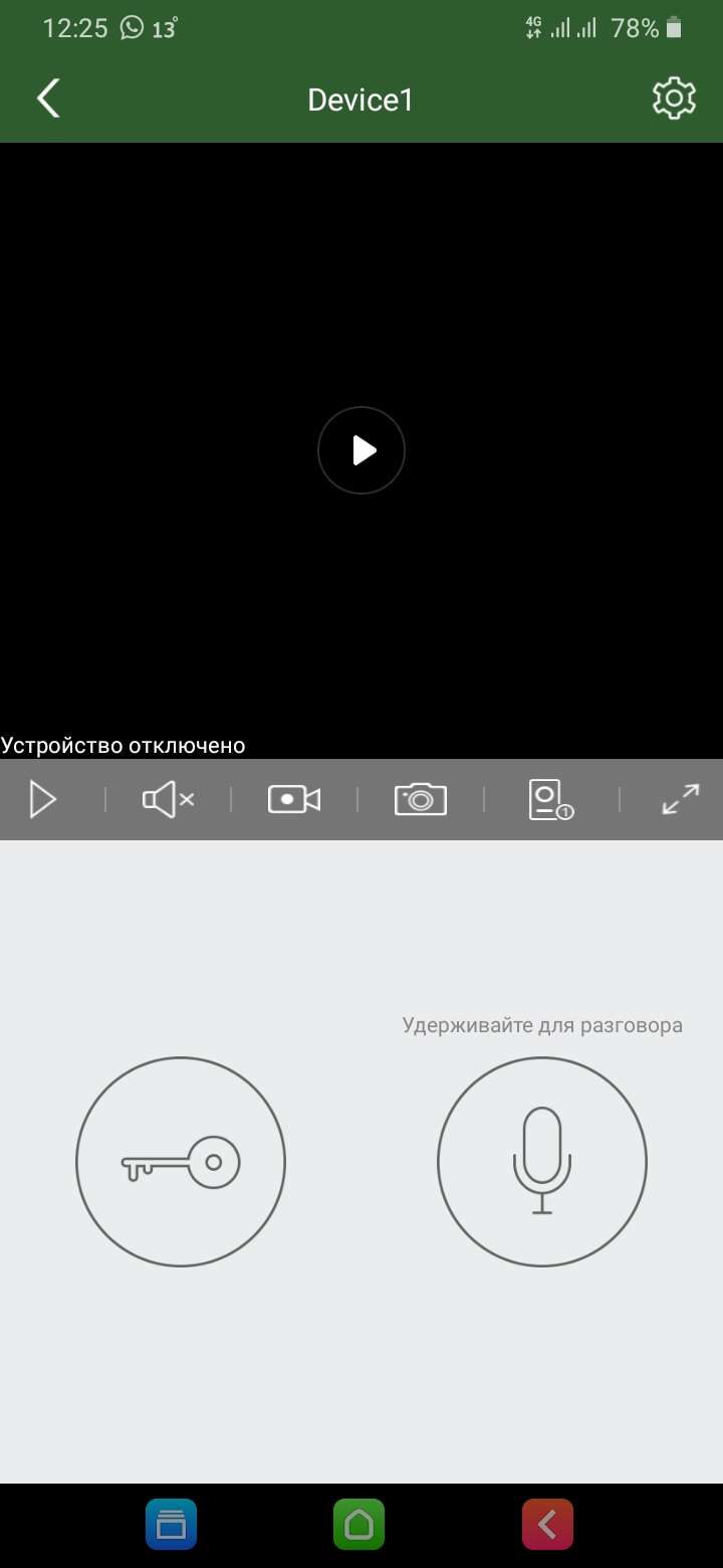

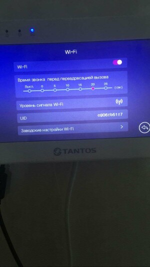

Здравствуйте, установил панель Тantos rocky Wi-Fi, все работает по Wi-Fi (внутри сети), через прогу v home удаленно нет, скрины прилагаю. Запретов во внутренней сетке (роутер) нет, другие девайсы работают.

Судя по скриншоту домофон не успевает перенаправить картинку на переферийное устройство (смартфон) и отключает это устройство не дождавшись ответа. Попробуйте поиграть с настройками задержек и оптимизируйте длины проводов между камерами и домофоном, возможно Wi-Fi роутер слишком старый и/или работает очень задумчиво.

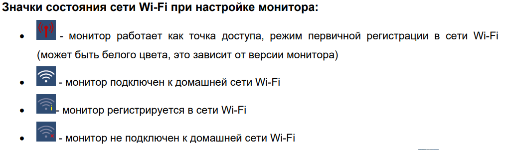

Добрый день! Вы посмотрите на уровень сигнала Wi-Fi в настройках монитора. В инструкции к домофону указано, что эта иконка означает "Режим первичного подключения".
Это означает что в данный момент монитор не подключен к интернет. Монитор нужно заново подключить через приложение vhOme! Вот когда в мониторе иконка Wi-Fi будет выглядеть также, как когда вы подключаете свой телефон к домашней сети Wi-Fi, то всё должно работать.
