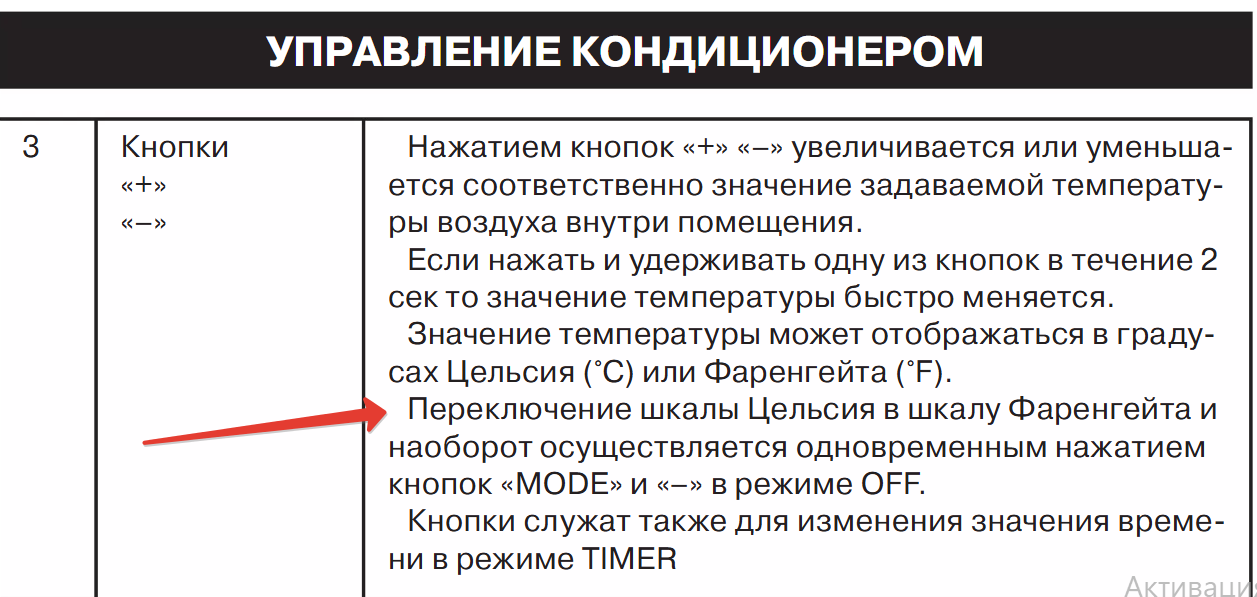

Как сменить на пульте Фаренгейт на Цельсий? Подскажите.
Ответы 6
14 0
Гуру, Ответы: 130373, Оценили: 12579 раз
Нажать одновременно кнопку (Mode) и (-)

Gree Change GWH12KF-K3DNA5A переключение единиц измерения

Вы не подскажите как сменить фарентгейты на цельсия
Нажать одновременно кнопку (Mode) и (-) в режиме OFF см https://mcgrp.ru/files/viewer/205939/10
solomonsam, Редмонд
Новичок, Ответы: 0, Оценили: 1 раз
Кондиционер Gree, в выключенном состоянии нажать на пульте Mode и минус, одновременно!
