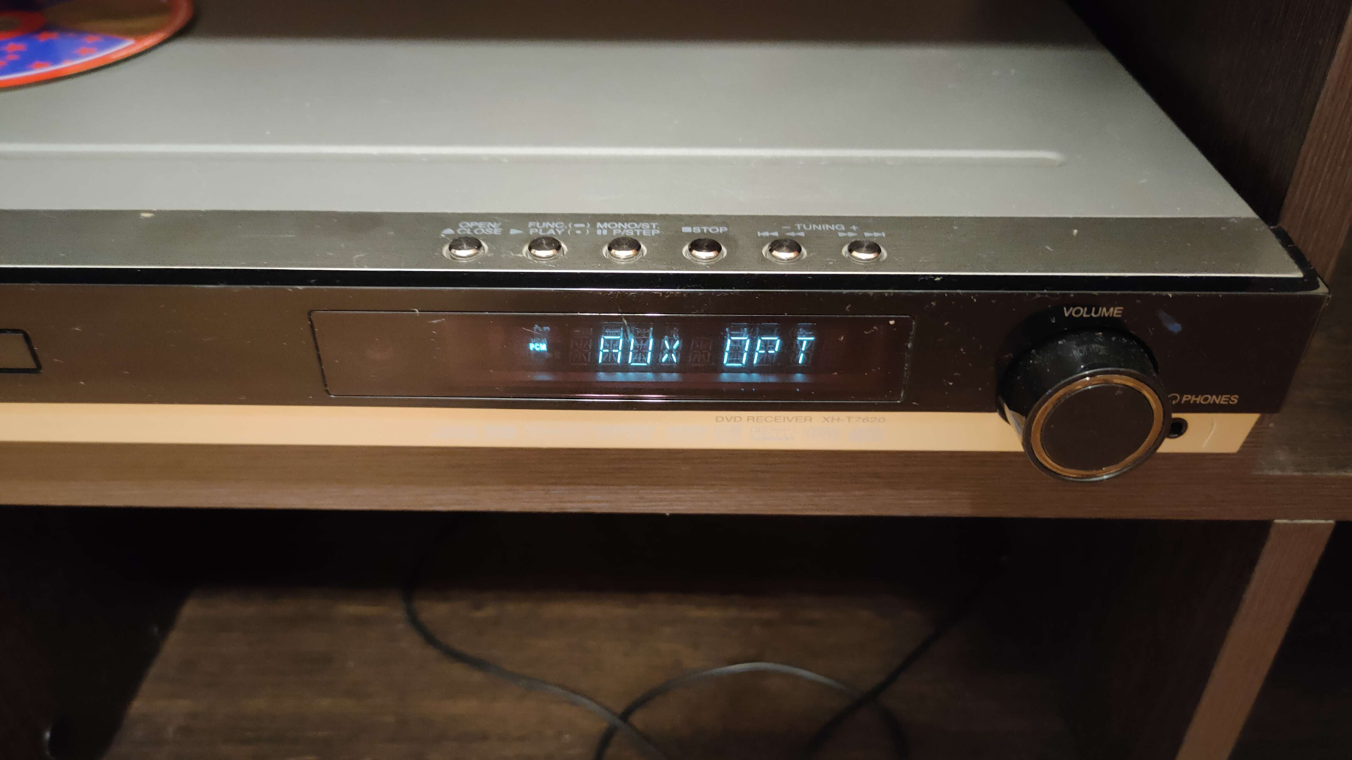

Нужно уметь паять. В XH-T7620 можно установить оптический вход.
aleks_n_k_36 2 года назад
Вот так это выглядит
