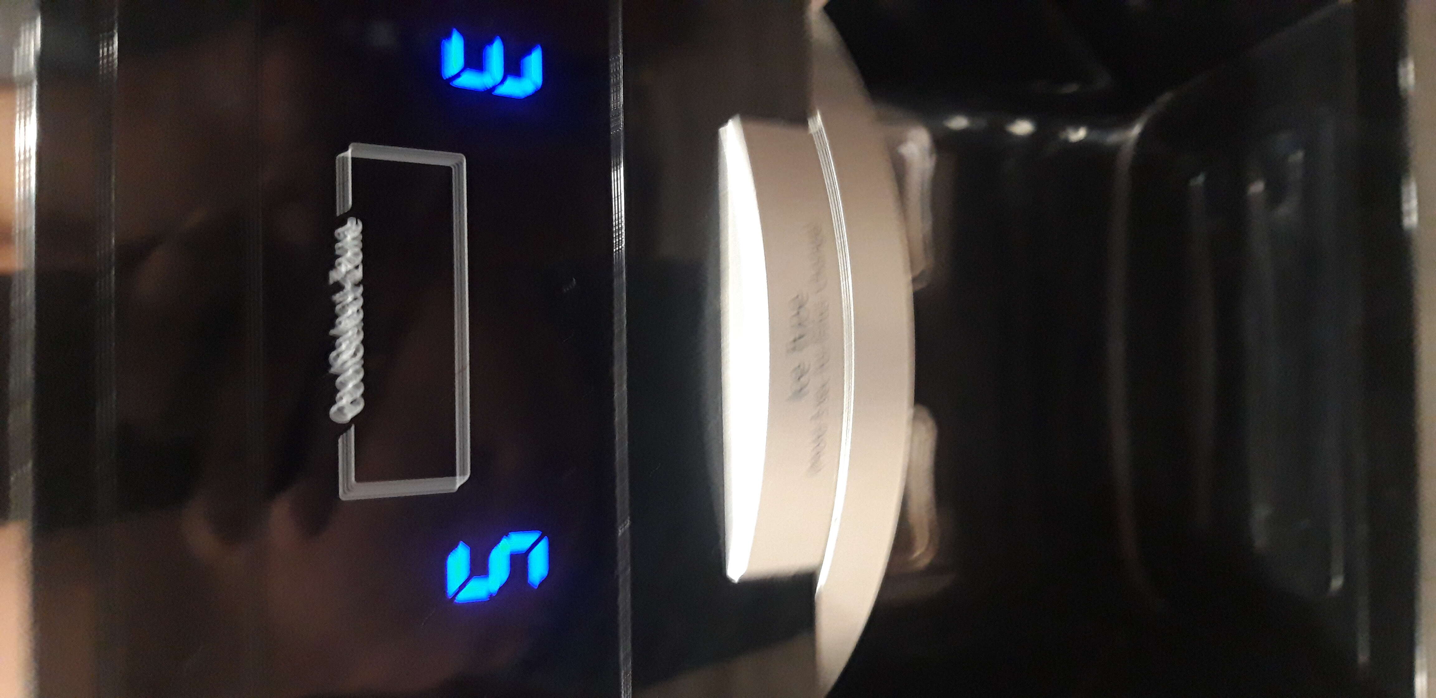

Скажите пожалуйста при включении холодильника дисплей не реагирует на кнопки и показывает E5 Что можно сделать . Как убрать эту ошибку
Е5---сбой в работе датчиков температуры контролирующих температуру в помещении, возможно обрыв проводки или неисправен датчик
