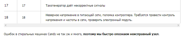

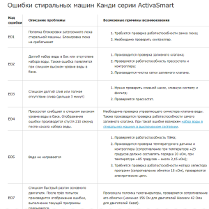

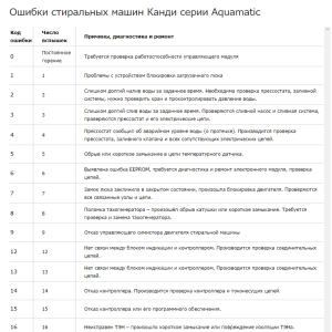

так как вы не сообщили количество миганий и сам код ошибки, то ошибку и ее расшифровку придется определить
Candy CTL 1206-07S
вам,считайте число морганий индикатора и смотрите таблицу
