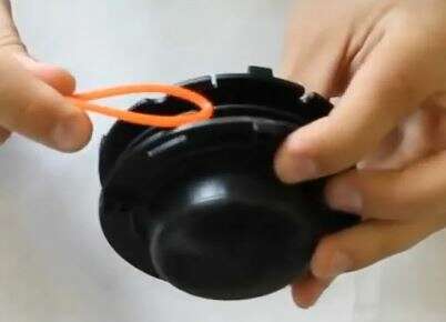

Нажимаете на два боковых фиксатора на катушке, верхняя часть должна сняться. Отрезаете метра 4 лески, складываете пополам и надеваете в сложенном месте на выемку посередине катушки
P.I.T. P73102

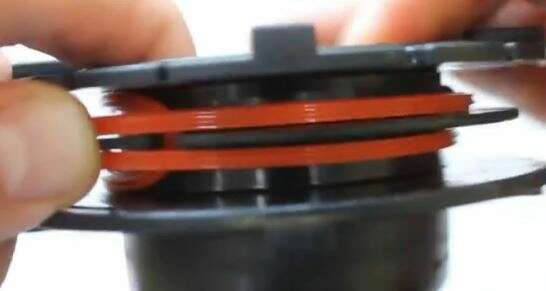

Наматываете леску в направлении, указанном на корпусе.
P.I.T. P73102

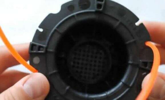

По бокам есть отверстия, в них защелкиваете леску с запасо сантиметров 10
P.I.T. P73102

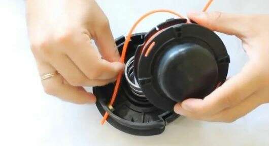

Продеваете концы в отверстия в верхней части головки и защелкиваете ее
P.I.T. P73102
