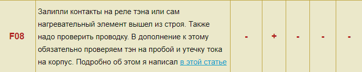

Гуру, Ответы: 129406, Оценили: 12537 раз
Ariston AVSL 80
Ошибка F08--см выше расшифровку
