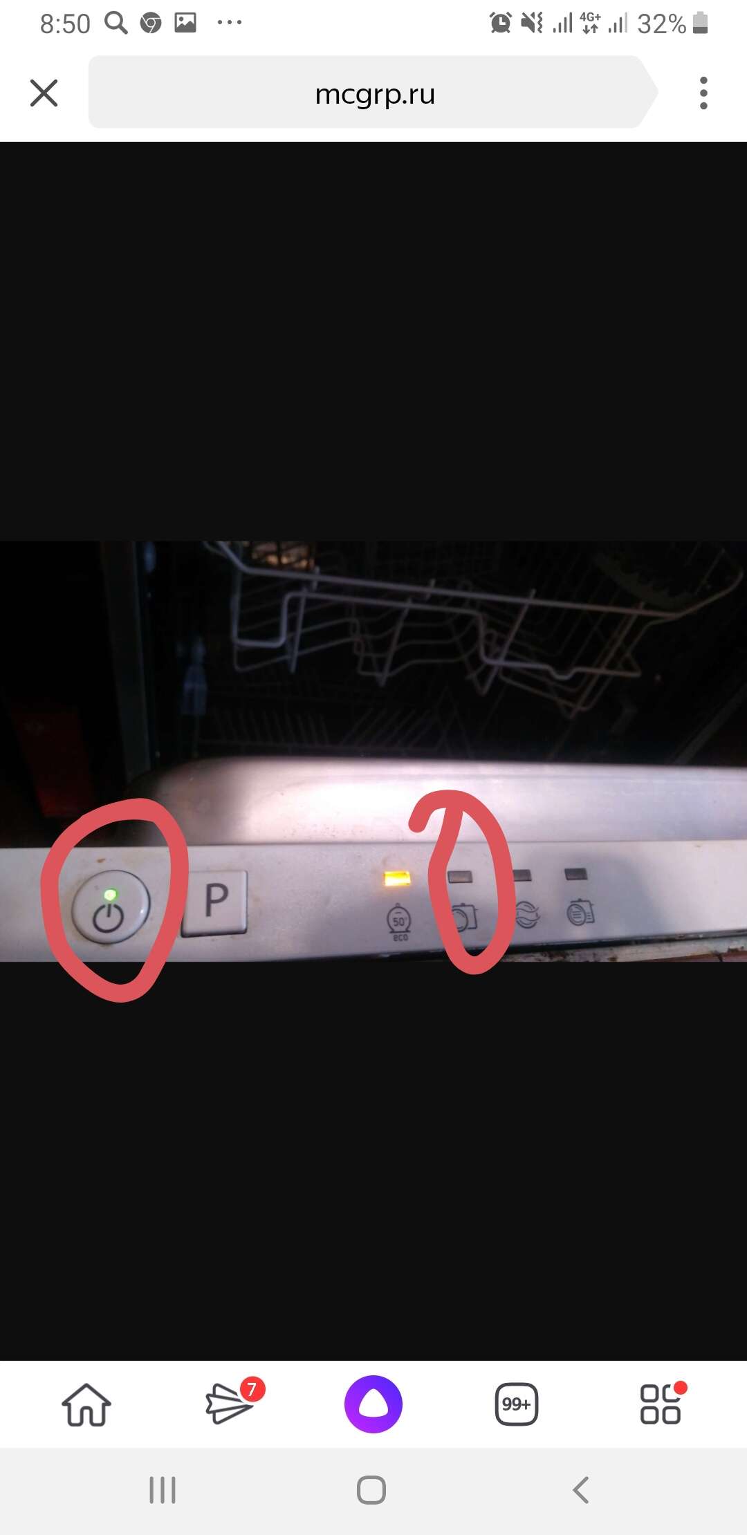

Аристон 11477, интенсивно мигают лампочки в конце мытья посуды, но при всем этом она её помыла, посуда частично остаётся грязной. Что это может быть?
Гуру, Ответы: 130868, Оценили: 12597 раз
Если моргает индикатор програмы(обведено) означает ошибка AL02----вода не поступает, проверить заливной клапан
