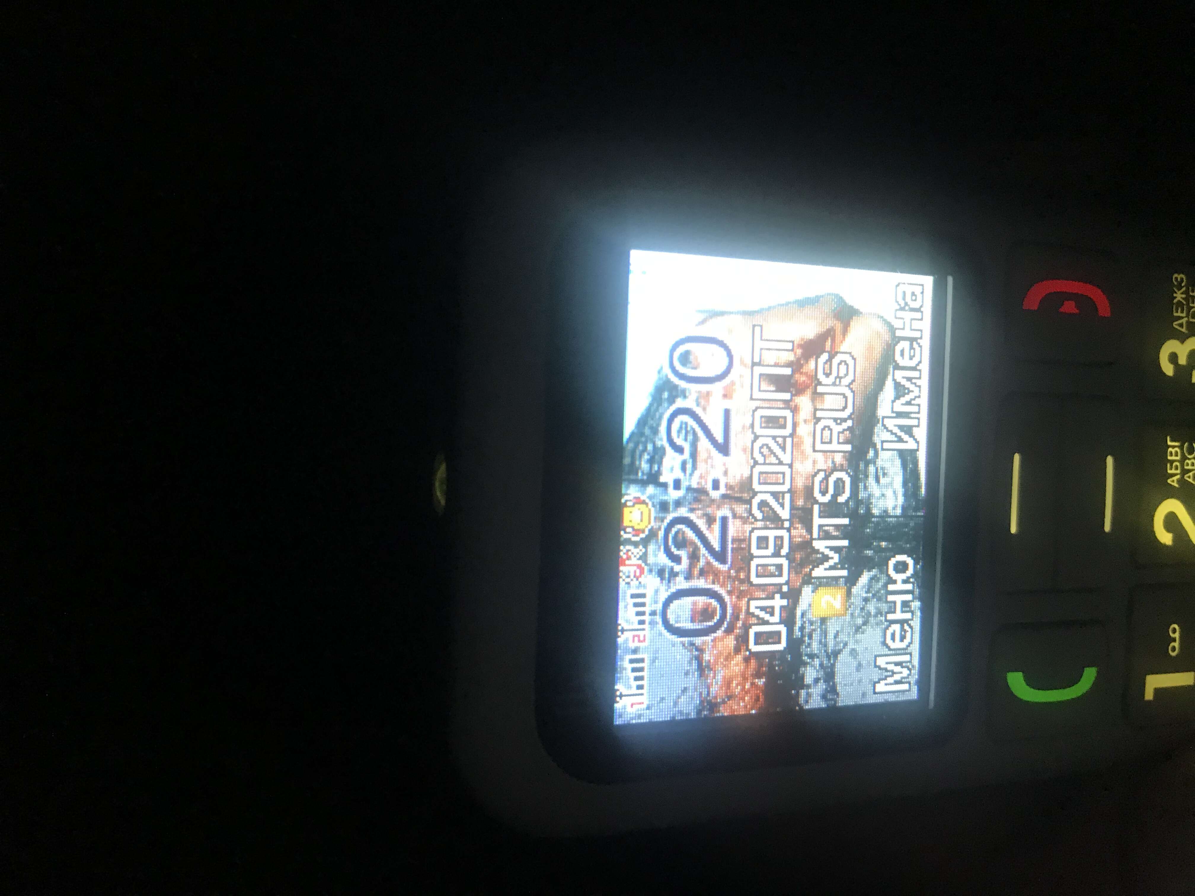

Здравствуйте! После соединения собеседник меня не слышит, я его тоже не слышу. На мониторе появилась иконка - наушники. Что сделать чтобы появилась слышимость?
Fly ezzy 5
Профессиональный, Ответы: 45776, Оценили: 6159 раз
Индикация подключенной гарнитуры. Попробуйте хорошо и спиртом почистить гнездо наушников. Может там окисления и из за этого замыкает контакты.
heike56020, Екатеринбург
Спасибо, большое спасибо! Всё заработало!
